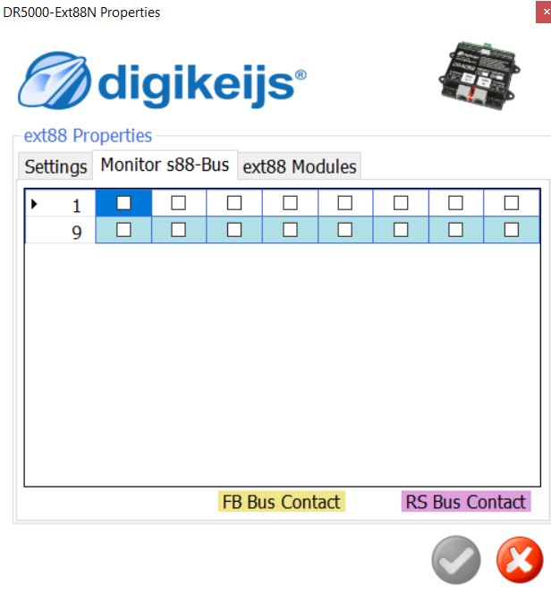

J'utilise la DR5000 avec le module de rétrosignalisation DR4088cs,
avec cette configuration de la page Settings (Je n'ai pas reussi à copier la capture d'écran)
Number of 16 input modules 1
Number of 8 input modules 0
Number of Contacts 16
First contacts in Feedback-space 1
Report all contacts after PowerOn coché
Report delay after PowerOn 1000
La page Monitor s88-Bus coche bien la case qui correspond au canton occupé

jc59 a écrit:...Nous sommes avec le même paramétrage...
Pas tout à fait il me semble, il y a au moins deux différences :
pour trieves :
  • First contacts in Feedback-space 1
  • Report delay after PowerOn 1000
Pour vous :
  • First contacts in Feedback-space 0
  • Report delay after PowerOn 500
