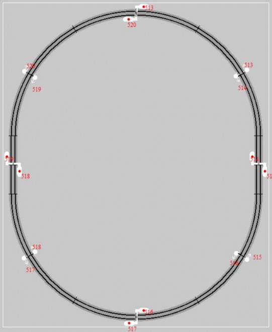

La DR5000 étant vue par CDM-Rail comme une Lenz, j'ai attribué des adresses de rétrosignalisation supérieures à 513 aux différentes détections, validées par CDM-Rail pour ce simple circuit de test :

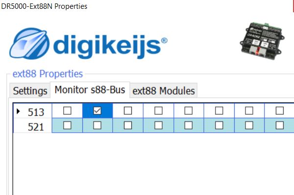

En simulant une consommation par une résistance d'un kohm, celle-ci est bien détectée par la DR5000, par exemple à l'adresse 514 :

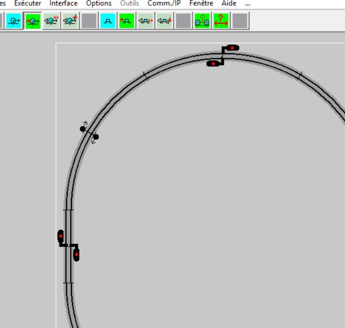

Par contre, dans CDM-Rail, je n'ai pas de retour lors du test des détecteurs (deuxième icône verte) :
Plusieurs membres du forum travaillent avec succès dans cette config ; quelque chose doit m'échapper :oops:

La DR5000 est vue par CDM-Rail comme une Lenz (voir écran de connexion ci-dessus) avec des adresses de rétrosignalisation supérieures à 513.

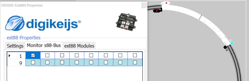

En gardant des adresses de 1 à 16 (ou plus) pour le(s) module(s) DR4088CS (first contact à 0), on obtient des détections d'adresses 513 à 525 (ou plus) dans CDM-Rail.
Par exemple, le tronçon détecté ci-dessous (en blanc) a ses détecteurs à l'adresse 513 :

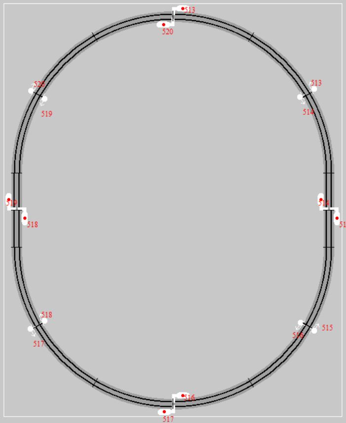

Donc, avec des 4088CS à 16 rétros, et un first contact à 0, on a les adresses 1 à 16 (telles que sérigraphiées dessus) pour le premier, 17 à 32 pour le second, ...
Pour ceux qui travaillent avec CDM-Rail, toujours avec ce décalage de 512, ils affecteront aux détecteurs les adresses 513 à 528, 529 à 544 ...
