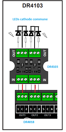

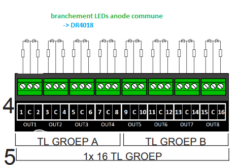

je souhaite savoir comment brancher un feu de signalisation avec 2 LED rouge et verte sur le module car si j'ai bien compris cela n'est pas possible sur le DR4018.
ou sinon comment réaliser un petit montage électronique personnel
Merci

C'est vrai qu'ils sont pas futés chez Digikeijs:
ils font un adaptateur spécifiquement pour pouvoir brancher des LEDs à cathode commune sur un DR4018 (qui est designer pour brancher les LED en anode commune), et ils ne sont même pas foutu de dessiner les LEDs dans leur notice !
Voir page 33 de la notice du DR4018
Donc :
- LED en anode commune: directement sur les sorties du DR4018:
- LED en cathode commune: intercaller le DR4103 entre les LEDs et le DR4018:

Une fois encore je note votre efficacité.
Encore bravo et merci. C'est beaucoup plus clair.
