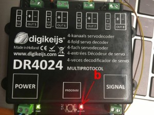

J'ai branché le moteur sur la sortie S2 (avec tous mes essais, je n'arrive plus à solliciter la sortie S1) et ma led en OUT 7(visible sur photo c)

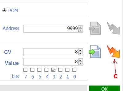

Déjà, quand je tente une modification, le voyant rouge du DR4024 devrait s'éteindre tout seul quand la modification est réalisée. Il ne s'éteint jamais. J'ai réinitialiser plusieurs fois le servo en faisant ainsi :
- Dans track prog, option POM, adresse à 9999 et CV à 8, value à 8, je clique sur le bouton programme du DR4024 (a) et le voyant rouge Activity s'allume (b) , je clique ensuite sur la flèche orange (c). La progression à gauche de OK s'affiche très rapidement et OK s'affiche. ===> Le voyant rouge ne s'éteint pas. Je clique donc sur le bouton de la DR4024 pour l'éteindre et je coupe l'alimentation (lu dans un forum).

Comment vérifier que l'opération a été effectivement réalisée ? Si elle s'est bien réalisée. Sur un forum, j'ai lu qu'il fallait appuyer longtemps ou insister en cliquant plusieurs fois, je suppose sur la flèche Orange !!!

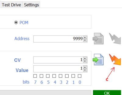

Ensuite, je souhaite affecter l'adresse 1 à ce décodeur et au servo S1 (donc adresse 2 pour le S2 et 7 pour le OUT7). Je fais :
- Dans track prog, option POM, adresse à 9999 et CV à 1, value à 1, je clique sur le bouton programme du DR4024 (a) et le voyant rouge Activity s'allume (b) , je clique ensuite sur la flèche orange (c). La progression à gauche de OK s'affiche très rapidement et OK s'affiche. ===> Le voyant rouge ne s'éteint pas. Je clique donc sur le bouton de la DR4024 pour l'éteindre. ===> Les résultats sont aléatoires : aucune modification, modification non conforme au désir, impossible de trouver l'adresse affectée.

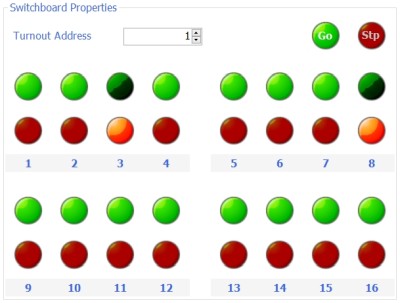

Quand je teste et qu'une modification a eu lieu (SIC !!!) ce sont les boutons associés aux adresses 3 et 8 qui réagissent. On dirait qu'il y a un décalage de 1 systématique ?

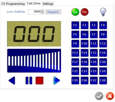

Ensuite, je souhaite pouvoir modifier les positions de départ et de fin ainsi que la vitesse du servo, mais là, ça ne marche jamais. Je fais :
- Je clique sur Programme de DR4024, Jes reste an adresse 9999, CV 1 et value 1 et je passe sur test drive.
Test Drive
Là, quelques soient les essais il n'y aucun effet.
