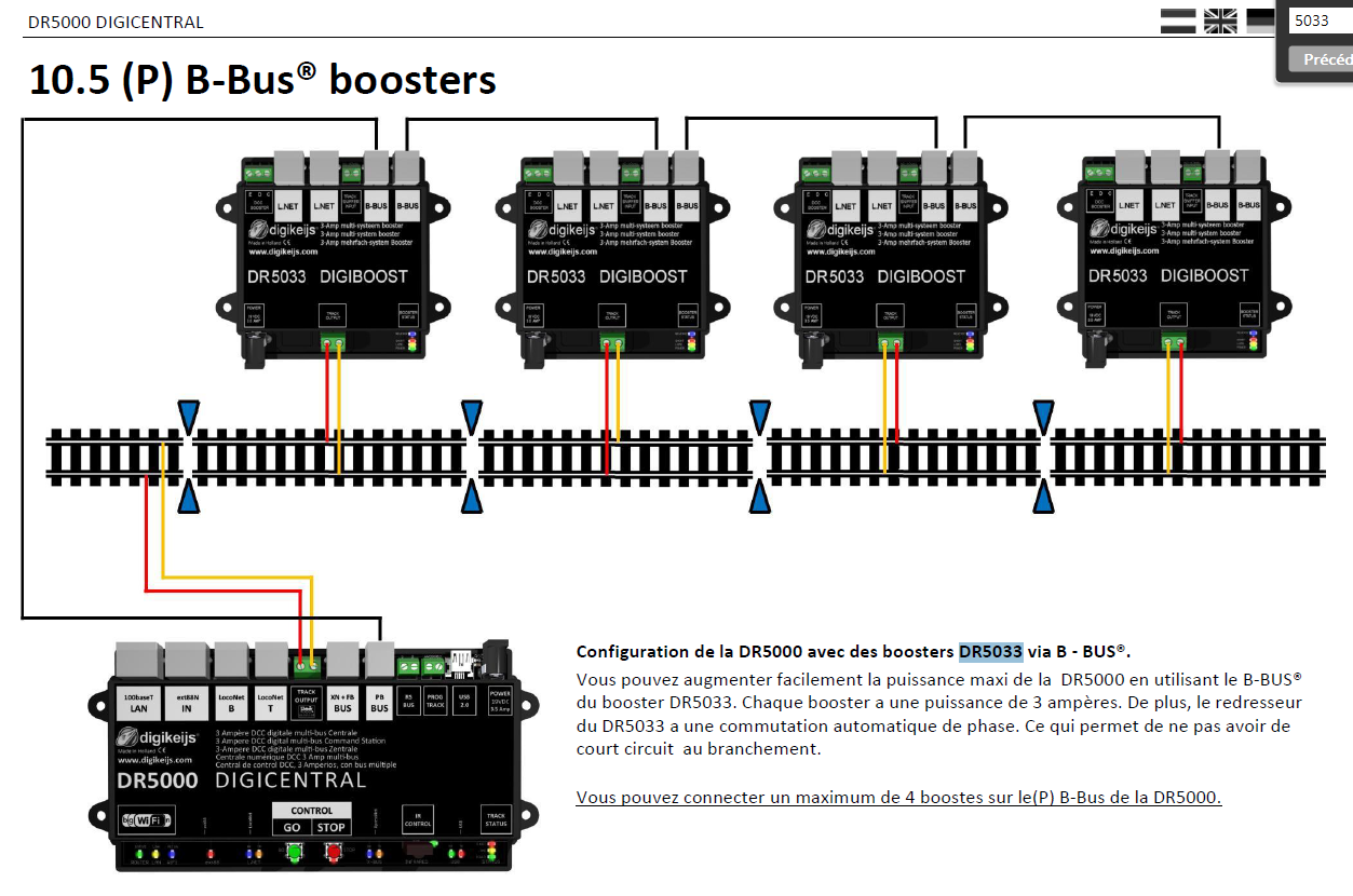

Bonjour, j'aimerais savoir combien on peut mettre de booster dr5033 avec liaison loconet à la dr5000 ??
Car avec le b bus j'ai vu qu'on pouvait mettre maximum 4 booster mais avec le bus loconet b, le nombre max de booster n'est pas précisé ???

En regardant le mode d'emploi traduit en français et présenté par Rodolphe sur Boutique Train
C'est vrai qu'avec le B-Bus, c'est mentionné par deux fois : maximum 4 booster 5033.
Mais à mon humble avis, il n'y a pas de limite pour le LocoNet (du moins pour une quantité raisonnable of course)

Merci, mais j'avais déjà vu la notice depuis longtemps.
C'était pour savoir le nombre maximum de booster en loconet, à priori pas de limite, j'ai besoin 7 à 8 booster de 3a chacun car j'aurais environ 15 à 20 circulations simultanées et beaucoup de trains sur des voies de garage en coulisses.

Réponse de la page FB de Digikeijs ; met LocoNet kan je ongelimiteerd boosters aansluiten. ou en français ; avec LocoNet vous pouvez connecter des boosters illimités.
