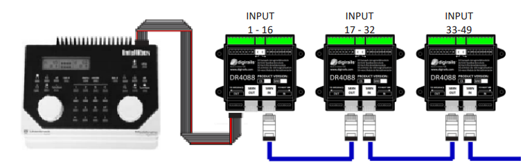

J'ai reçu ce jour un DR 4088 CS que Rodolphe m'a changé au titre de la garantie. Avant tout branchement j'ai tenu à vérifier en "fil à fil" le raccordement à mon Intellibox. Je suis parti de la réponse d'Uhlenbrock quant au brochage de sortie de la prise S88.
En fil à fil, à travers un câble RJ45, voici ce que j'ai trouvé:
La documentation du constructeur indique un fil rouge qui est le 5V qui de la borne 6 à la borne 6:

Le module DR 4088 CS reçu en échange sous garantie par Boutique-Train fonctionne parfaitement. La rétro-signalisation est opérationnelle dans mon Intellibox en mode S88 et du coup aussi dans iTrain.
Merci à Rodolphe pour sa compréhension et son aide, et merci à ceux qui sur le forum m'ont éclairé..
