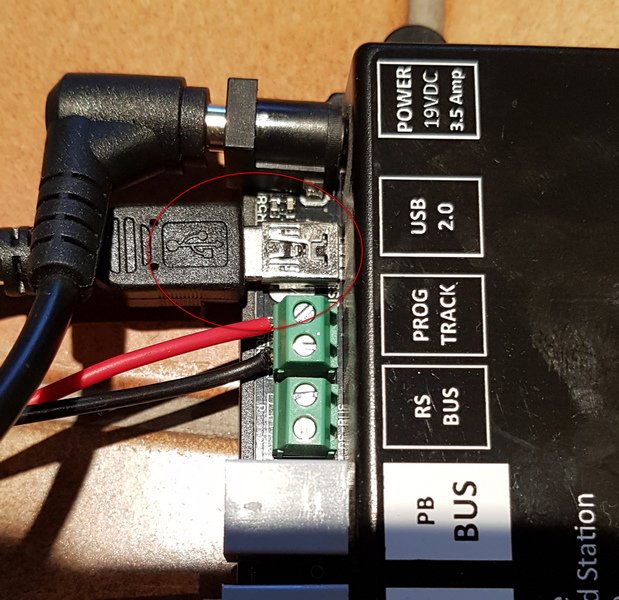

Voici le problème :
>> la prise du câble de liaison PC<> DR ne "s'enfonce" pas assez dans sa partie femelle
- même en appuyant "à fond", à la loupe on voit qu'elle ne va pas jusqu'au fond
> j'ai découpé le plastique sous la prise en pensant qu'il gênait cet enfoncement (on aperçoit - un peu - ce décrochement sur la photo) : mais elle ne va toujours pas plus loin ...
> sur la partie femelle qui est soudée sur la DR, il y a un petit ergot métallique (on le voit sur la photo) dont la fonction est de s'enfoncer dans le petit espace qui lui est réservé sur la partie mâle de la prise, afin de "fixer" la connexion : comme la prise ne s'enfonce pas assez loin, cette action "de blocage" ne se réalise pas ...
>> tout ça semble générer parfois des erreurs dans certains transferts d'informations entre le PC et la DR...(le signal porteur d'infos étant tellement faible que la moindre anomalie de contact "perd" de l'info, jusqu'à bloquer un décodeur...)

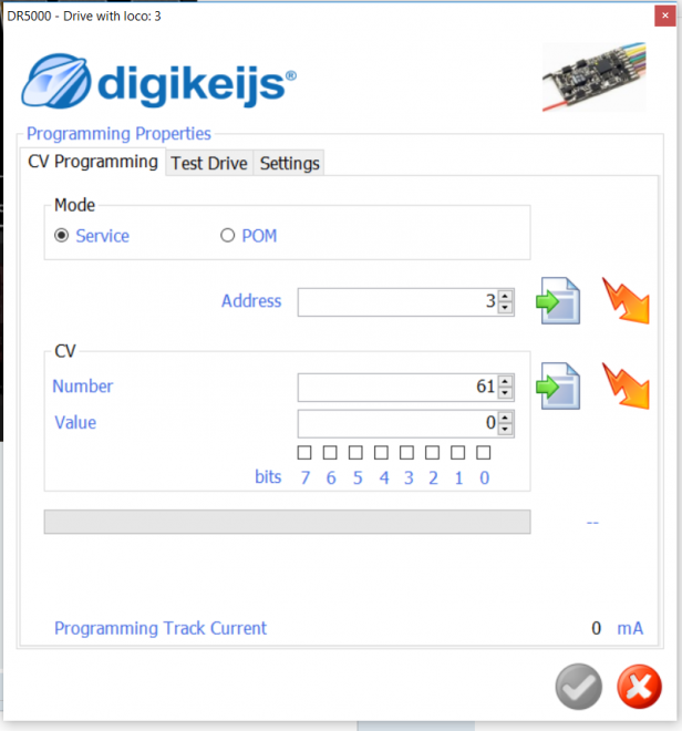

L'écran de la DR :lol:
celui ci :
Pour DPro, il a été installé hier, (JMRI V 4.13.6) et avec son régulateur je peux manœuvrer le yoyo, et les autres fonctions sur une 030 REE, comme avec la Multimaus.

Finalement, j'ai limé l'extrémité mâle du câble USB-2 de quelques dixièmes de millimètres, jusqu'à ce qu'elle se positionne correctement DANS la prise femelle soudée sur la DR
>> Maintenant, le "clip" de sécurité se place bien, et le câble est correctement solidaire de sa prise : moins de risque de détachement imprévu...

Bien vu bb9004, j'ai le même soucis que toi: le cable se détache sans arret de la prise au moindre mouvement: la seule solution que j'avais trouvé est de tout poser à plat sur une table. Je vais tenté de limé le bout du connecteur, puisqu'il touche bien le fond de la prise sans se verrouiller.
J'avais penser aussi à mettre un adaptateur vers usb-C, et le verrouiller définitivement avec un point de colle.

Messagepar BB9004
17 Déc 2018, 09:25
Rodolphe a écrit:La prise d'origine ne rentre peut-être pas aussi loin que l'on pourrait le penser, mais ça ne m'a jamais été signalé et à ma connaissance ça n'a jamais posé problème ?
Bonjour Rodolphe
Je pense que si l'installation est fixe (DR vissée sur un support et réseau fixe), il n'y a que peu de risque…
Dans mon cas, n'ayant pas d'installations fixes, c'est du "nomade instable".
Mais depuis que j'ai "ajusté" la prie mâle, le contact est "franc" (le mini-clic supérieur de la prise femelle se clique bien dans le logement sur la prise mâle) et on sent distinctement la différence ;)
> pour illustrer : on peut maintenant soulever la DR par son fil USB-2, ce qui n'est pas possible dans la config d'origine, où le fil se détache quasi immédiatement de sa prise femelle ;)
Pour ceux qui ajusteront leur prise à la lime :
- 1 : attention :bombe: aux micros poussières et limailles métalliques… Bien aspirer-souffler-nettoyer la prise après le travail, afin d'éviter tous les mauvais contacts possibles si de la limaille restait dans la mini-prise USB-2….
- 2 : je n'ai malheureusement pas mesuré avant de limer, mais il faut veiller à s'arrêter de limer AVANT d'arriver aux lamelles de contacts : essayer régulièrement (nettoyage AVANT d'essayer) jusqu'à ce que le "clic" soit net .
- 3 : dans MON cas, j'avais commencé par découper le plastique noir du dessous de la prise, de 3 ou 4 mm, pensant que le point de blocage se situait à cet endroit. Finalement, (à vérifier), je crois qu'il n'y a qu'1 ou 2 mm à enlever à cet endroit.
Et HOP, un risque de mauvais contacts supprimé :siffle:
