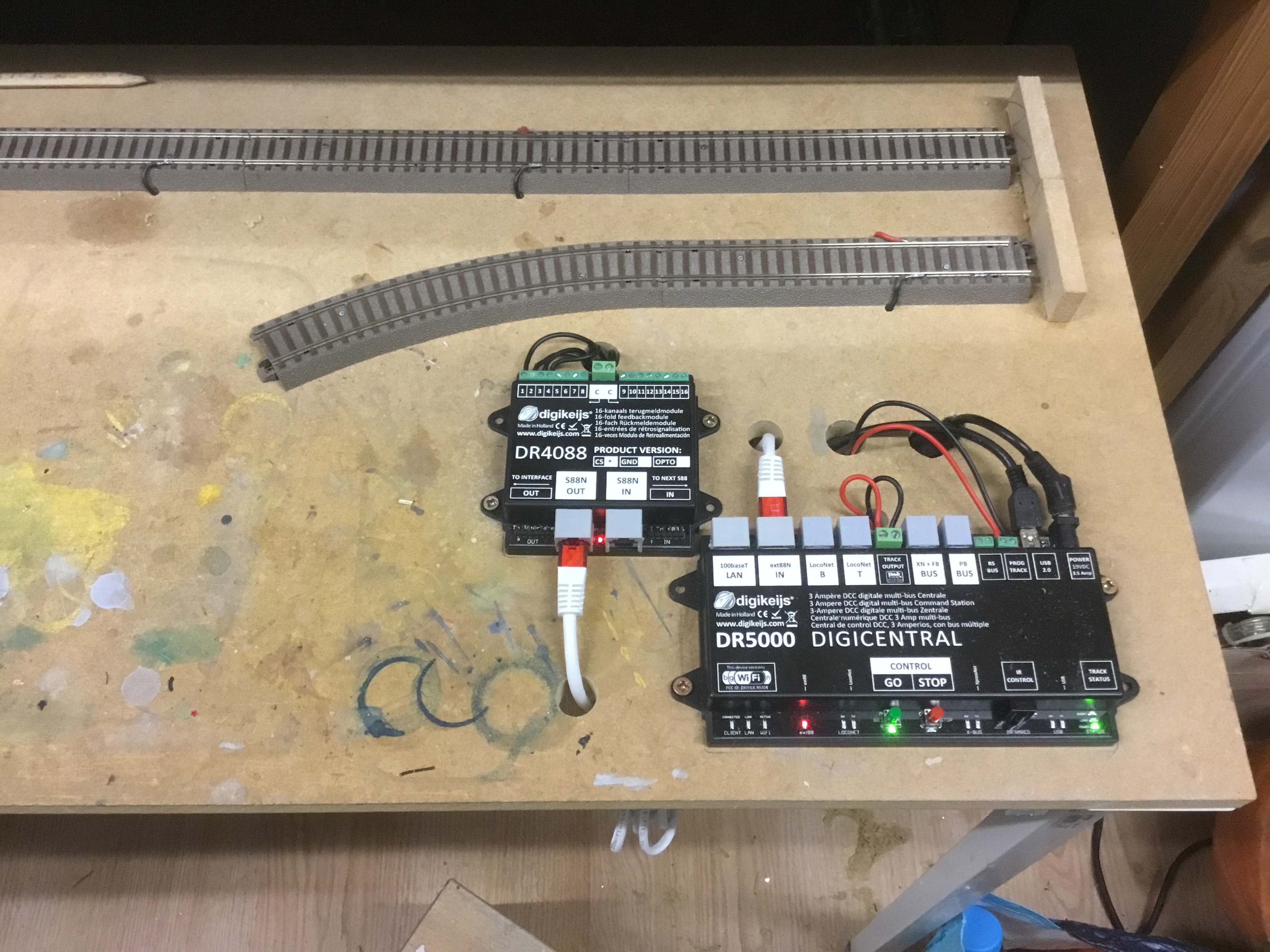

J’ai besoin d’aide afin de programmer un module DR 4088 CS avec la centrale DR 5000 et RTTC
Voici les photo d’ecran Et un visu sur le branchement
Je vous remercie d’avance de l’aide que vous m’apporterez

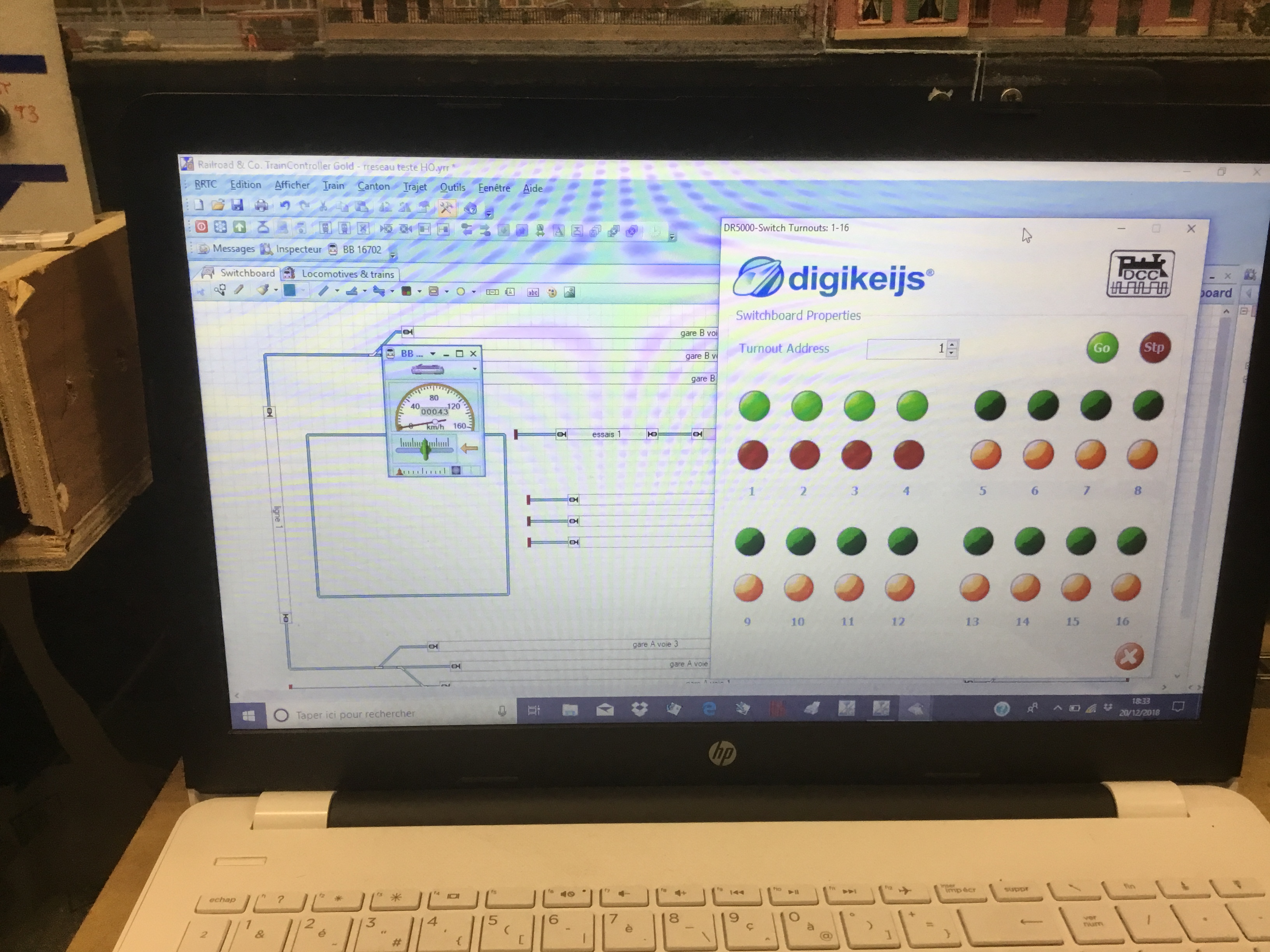

De l'aide je veux bien en donner à condition de connaitre ton/tes problèmes.
Si c'est pour programmer un décodeur d'aiguillage comme l'indique ta seconde photo et bien celui que l'on voie sur la première n'est pas le bon.Car le module câblé en RJ45 est un module de rétrosignalisation en S88n.
Sa fonction est de rapporté si un block est occupé ou non.
Pour les aiguillages c'est un DR4018 qu'il te faut.

C’est bien de la retrosignalisation que je veux faire , j’ai fait une voie d’essais avec 4 cantons

Effectivement , je ne suis peut être pas sur le bon menu

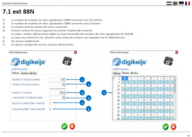

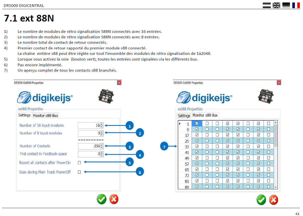

aribo59 a écrit:J’aurais tout simplement besoin que l’on me vulgarise la programmation entre la DR 5000, RRTC, le module DR 4088 CS et ma voie d’essai
A ma connaissance, il n'y a pas besoin de programmer le module DR4088 en version s88:
le premier module branché sur la centrale prend les adresses de 1 à 16, le suivant de 17 à 32, etc ...
Dans le l'utilitaire DR5000, il faut cliquer sur le connecteur correspond, c'est à dire le connecteur S88 dans votre cas.
Ensuite,il faut régler la DR5000 comme expliqué à la page 41 de la notice en Français, onglet "settings", et enfin, on peut voir l'état des entrées de retro sur l'onglet "monitor-s88 bus":
Ne tenter pas de config dans RRTC tant que vous n'avez pas réussi à visualiser les entrées de rétro sur l'utilitaire DR5000.

Messagepar aribo59
24 Déc 2018, 08:38
Bonjour à tous
J’ai visionné la vidéo en allemand, j’ai pu effectivement vérifier la détection du module DR 4088 CS sur les 4 cantons en mettant les doigts dessus.
La manipulation est elle terminée pour le DR 4088CS, faut il à présent uniquement intervenir sur train contrôler ?

Messagepar PhilHO95
24 Déc 2018, 14:00
aribo59 a écrit:Bonjour à tous
Oui, il n'y a rien d'autre à faire coté DR4088.
Il faut maintenant programmer TC.
A ce stade, il vaut mieux aller voir sur le forum TC pour plus d'explication si necessaire.
