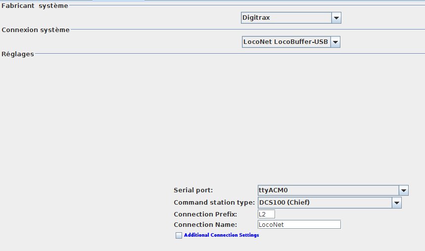

J'utilise JMRI sous Ubuntu avec le paramétrage suivant:

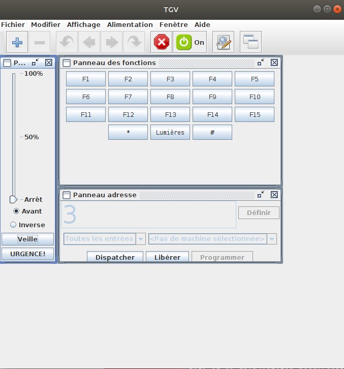

Le contrôle de marche d'une locomotive fonctionne. Dans l'exemple la loco "RGV" adresse 3 avance ou recule en fonction des ordres de marche.

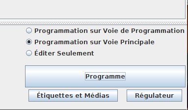

Pour éditer l'adresse CV1, j'essye de procéder ainsi:

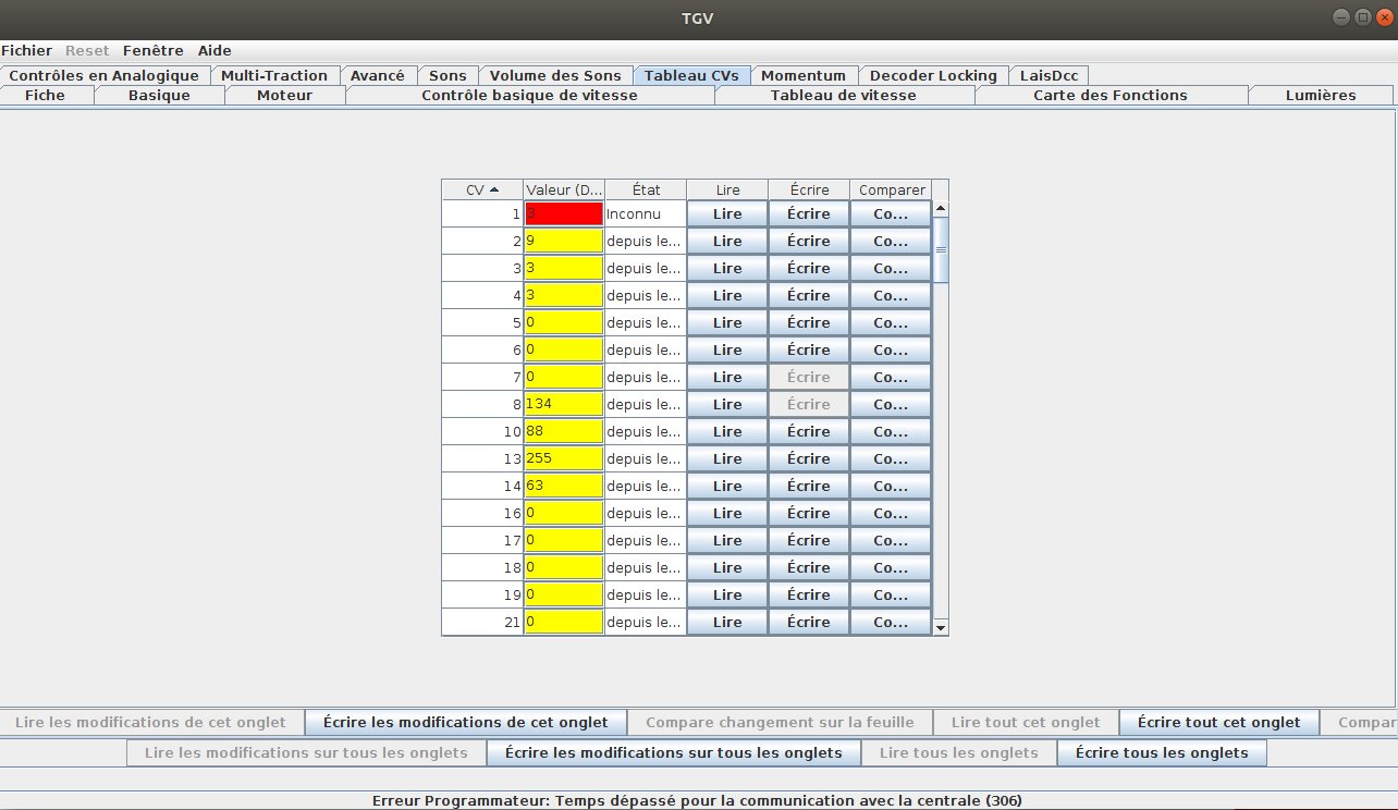

Mais JMRI ne parvient pas à lire les CV, ni à écrire:
"Erreur programmateur: temps dépassé pour la communication avec la centrale (306)"
Que manque t'il pour parvenir à réaliser le changement d'adresse ?

Par sécurité, il n'est pas possible de modifier l'adresse d'une machine en mode POM (Programming On Line).
Ceci ne peux se faire que que une voie de programmation.
Si vous n'avez pas de voie de programmation, et si vous êtes sûr que sur votre réseau il n'y a pas d'autre machine que celle à programmer, il vous suffit alors de faire les opérations suivantes :
1. connecter votre réseau à la sortie "PROG TRACK" de la DR5000
2. sélectionner "Programmation sur voie de programmation" (photo 3) dans JMRI
Jean-Michel :coucou:
