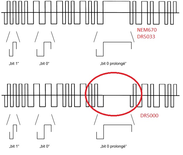

Depuis que j'ai ma centrale DR5000 j'étais confronté à un dysfonctionnement de mes décodeurs de commande d'aiguillage Uhlenbrock 67200. Un dysfonctionnement bizarre à savoir qu'ils sont connectés sur la DR5000 sur la sortie "track" et que lorsqu'on coupe le courant et qu'on le remet, une fois sur deux ils ne fonctionnaient plus.
Essais de ceux-ci sur les boosters de LDT et le DR5033 ... et aucun dysfonctionnement !
J'ai contrôlé les signaux de sorties de la DR5000 et des boosters. Tous ont exactement les mêmes tensions de sorties mais en examinant les signaux à l'oscillo, j'ai constaté que la DR5000 ne respecte pas la norme NEM670 alors que le booster DR5033 la respecte ! [corrigé suite au message de PhilHO95, merci à lui]
J'ai 2 DR5000 et toutes les 2 produisent le même signal.
Mon problème a été résolu en mettant tous les décodeurs Uhlenbrock sur le DR5033.
[j'ai édité et modifié mon message original suite au message de plus que pertinent de PhilHO95]

Ne serait-ce pas la coupure nécessaire au Lenz Railcom ?:
http://usuaris.tinet.cat/fmco/railcom_en.html
Sur la DR5000, cela peut se désactiver : voir le menu Track output --> Track et décocher "Generate Railcom cutout"
Je n'ai pas vu dans la notice du booster DR5033 qu'il était compatible RailCom, du coup, il ne doit pas générer cette coupure d'alimentation.

Messagepar jmich1955
14 Avr 2019, 17:01
Merci pour cette info, vérification faite et exact, il s'agit bien de cela !!!!! :cool: Tout tout grand merci pour cette info !
Et donc, conclusion, les Uhlenbrock 67200 n'aiment pas la coupure Railcom et ce n'est mentionné nulle part :mur: !!!
