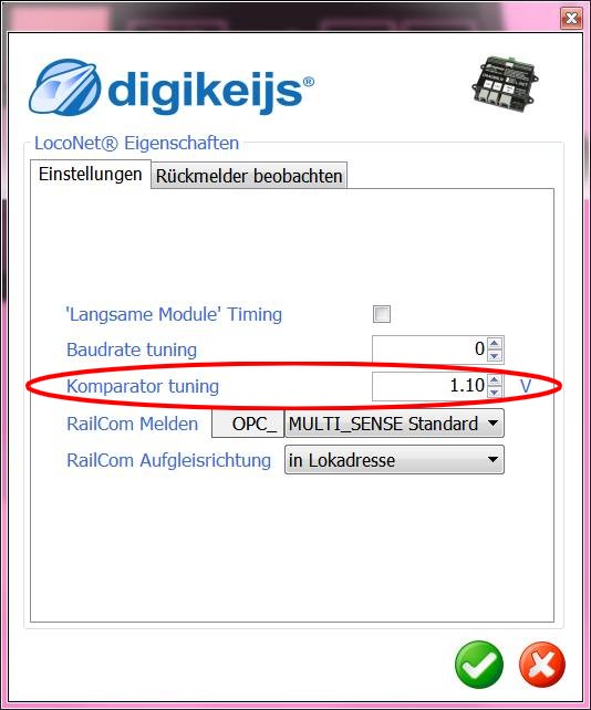

Je pense que Joël fait référence à ce réglage de la DR5000 :

Le manuel n'est pas clair (ni en Français ni en Anglais), mais à mon avis, cette fenêtre ne concerne que les paramètres du bus Loconet.
Les différents "produits" Loconet (booster, modules de retro, etc ...) se programment avec les LNCV...
Donc peut de chance que cela joue sur la sensibilité de détection des DR4088.

PhilHO95 a écrit:Le manuel n'est pas clair (ni en Français ni en Anglais), mais à mon avis, cette fenêtre ne concerne que les paramètres du bus Loconet.
Il s'agit en effet du réglage du seuil du "0" logique du bus loconet.
Rien à voir donc avec le seuil de détection relatif au courant dans la voie.
