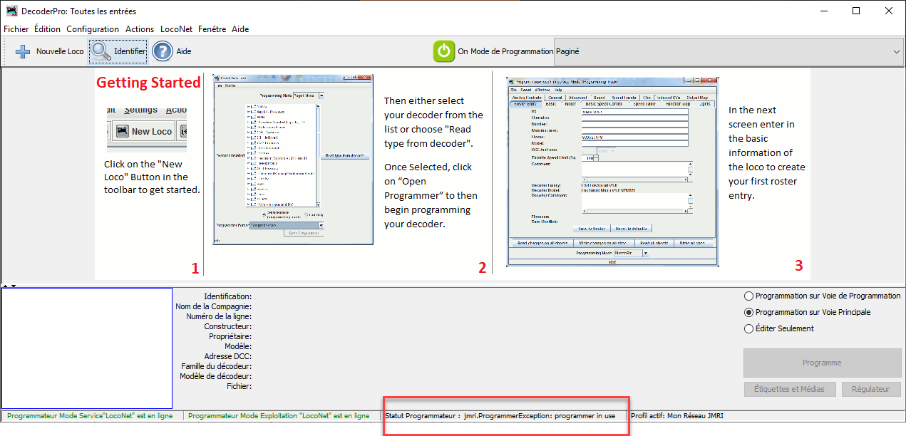

J'arrive pas à lire le décodeur

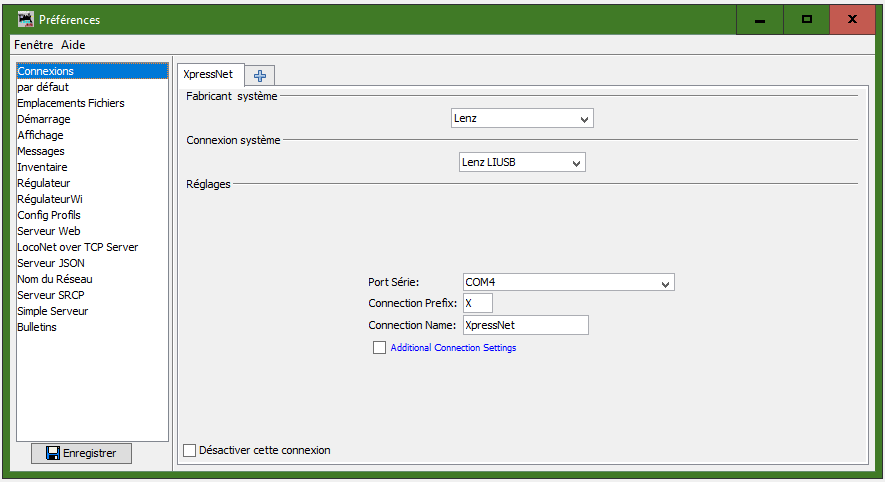

Voila la "config" qui marche à tout les coup pour moi avec décodeur-pro la seule différence entre toi et moi c'est le port USB 4 chez moi 3 chez toi pour l'XpressNet.
