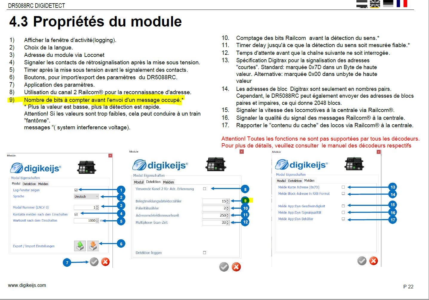

Le seul endroit où je "comprends" qu'il est question de sensibilité, c'est page 22 du manuel :
Est-ce bien sur ce paramètre que je dois jouer ?
Merci d'avance.
Charles
