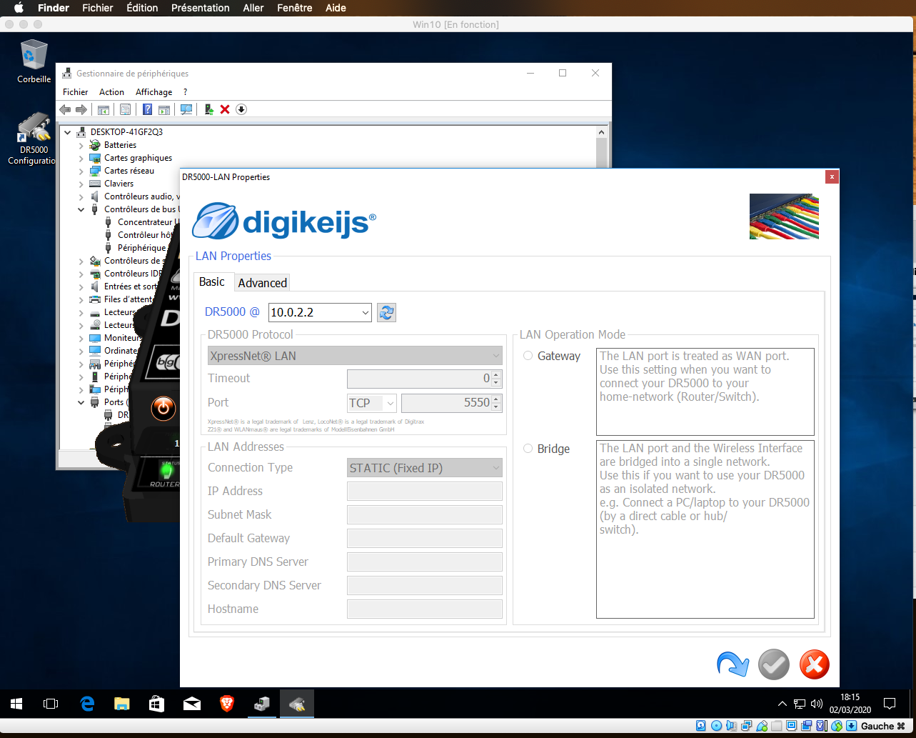

- dans la fenêtre de paramétrage du LAN du logiciel Digikeijs, la DR5000 a bien une adresse IP récupérée automatiquement, mais tout le reste est grisé et je ne peux donc rien modifier !!!
Bon, mais j'ai un "obstacle" supplémentaire : tout ceci tourne sous un Windows 10... dans une machine virtuelle VirtualBox... car je travaille sur un Mac..
Si qq'un a une idée... je suis preneur !
J'ai bien un vieux portable sous Win XP, mais là, ce sont les drivers pour l'USB qui ne veulent pas s'installer...
Merci ! :cool:

JFCP43 a écrit:- dans la fenêtre de paramétrage du LAN du logiciel Digikeijs, la DR5000 a bien une adresse IP récupérée automatiquement, mais tout le reste est grisé et je ne peux donc rien modifier !!!
Si les paramètres du réseau sont grisés, c'est que votre machine n'est pas sur le même réseau que la DR5000 comme je l'ai dit un peu plus haut (http://www.forum-train.fr/forum/viewtopic.php?f=107&t=21142&p=342215#p340479)
Mais il y a quelque chose de curieux dans votre copie écran, c'est l'adresse IP : elle ne correspond pas à la classe habituelle utilisée pour un réseau domestique : L'adresse IP affichée correspond à la classe A alors l'IP de la DR5000 par défaut se situe dans la classe C.
Peut-être est-ce VirtualBox qui paramètre ainsi ce réseau.
Dans le système émulé, arrivez-vous à vous connecter à la DR5000 en utilisant un navigateur internet et en saisissant dans la barre d'adresse l'adresse IP indiquée 10.0.2.2 ?
