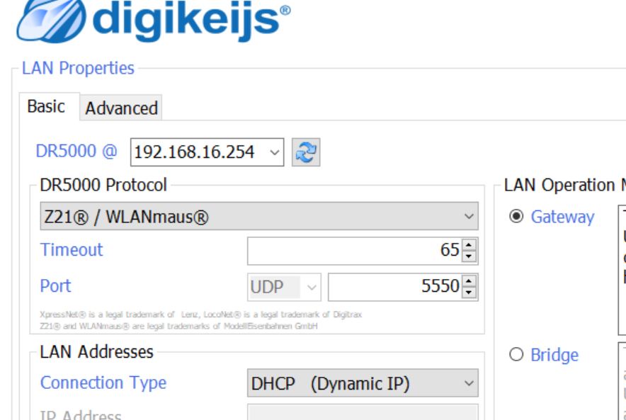

1. Réglage de la centrale DR5000
Cliquer sur « LAN » ;
Affecter l’adresse IP (Ex : 192.168.16.254) de la centrale, si elle n’est pas déjà indiquée ;
Affecter la valeur 40 pour le « Timeout » ;
Vérifier que le « Port » soit bien affecté (TCP – 5550) ;
Dans le cadre « LAN Adresses », dans le menu déroulant « Connection Type » mettre « DHCP Dynamic IP » ;
Dans le menu déroulant « DR5000 Protocol » choisir « LocoNet over TCP/IP Binary » ;
Cliquer sur la flèche bleue en bas à droite pour rafraichir ;
Cliquer sur la croix rouge pour quitter le menu LAN.

C'est un problème de connexion, car la voie de programmation fonctionne depuis DR5000 vers la voie.
J'ai repris une connexion proposée par un forumeur en commencant par le lan
L'adresse IP est la bonne
Mais tout le reste est grisé et je ne peux y accéder. En particulier, il est marqué IP statitique alors que ça devrait être DHCP
Une idée???

Re bonjour,
De base je suis en Xnet alors que je devrais être en loconet, mais je ne peux pas le changer...

De mémoire, pour modifier les paramètres LAN de la DR5000, tu t'y connectes en Wifi à partir de ton PC (DR5000 Serial, mot de passe : 12345678) tout en étant relié en USB.
Il faut parfois revalider la communication : Onglet Advanced, puis Setting et cliquer sur Apply.

Messagepar alma57
12 Oct 2021, 16:37
DRSERIAL c'est DR5000-0009276 qui est mon numéro???
Lorsque je lis la notice, il faut déjà télécharger l'utilitaire de configuration
Introuvable en cliquant sur le lien et sur le site
Avez vous cet utilitaire?

Messagepar jc59
12 Oct 2021, 18:31
Bonjour Alain,
L'appli de la DR5000 est effectivement disponible sur le site de Digikeijs, avec le lien de Jean-Michel. Mais selon ton message du 09, tu as apparemment déjà installé celle-ci.
alma57 a écrit:...
Mais tout le reste est grisé et je ne peux y accéder. En particulier, il est marqué IP statitique alors que ça devrait être DHCP ...
Il faut te connecter en Wifi à partir de ton PC :
Tu cliques sur l'icône Wifi de la barre des tâches Windows (flèche rouge) pour rechercher les réseaux disponibles (la DR5000 étant sous tension).
Tu sélectionnes DR5000-SERIAL, tu cliques sur Se connecter et tu entres alors la clé de sécurité demandée : 12345678 (la connexion peut prendre quelques dizaines de secondes)
Tu es d'autre part relié en USB à la DR5000. Tu lances l'appli de la DR5000, et en cliquant sur100baseT LAN, tu as accès à la modification des paramètres :
Si tu as des problèmes en LAN, tu peux toujours fonctionner en USB. Dans l'appli de la DR5000, en cliquant sur USB 2.0, tu peux lire les ports Com affectés :
