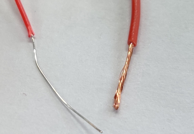

Ma question concerne les câbles d'alimentation pour mes rails.
Je suis perdu en ce qui concerne la taille :shock: (Je sais, la taille c'est pas important :lol: )
Voici à gauche le câble proposé par Digikeijs (0,25mm/0,45 mm), et à droite le câble classique Brawa .
Je trouve le câble de Digikeijs tellement petit ! d'ailleurs si petit que c'est galère pour dénuder ...
Question ; Lequel prendre ? Sachant que faire le tour de mon réseau fait +- 40m, et que j'ai des boosters 3A ?
Merci de vos retours.

En général, pour le BUS DCC (celui qui fait le tour du réseau), il est conseillé de prendre au minimum du 1,5 mm² (AWG 15), câble qu'il faudra torsader.
Pour la connexion vers les cantons, du câble plus fin peut être utilisé, qu'il faudra torsader également.
Enfin, de manière générale, le câble multibrins est beaucoup plus souple et moins cassant que le câble monobrin, et le cuivre meilleur conducteur que l'alu.

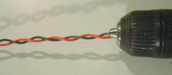

Petit conseil pour faire une belle torsade : prendre les câbles à torsader d'un côté dans un étau et de l'autre dans le mandrin d'une visseuse. Tenir bien tendu et pousser la gâchette. Attention cela va vite.

Non,les fils sur toute la longueur. Si tu as du côte à côte il serait idéal de les séparer et de les torsader.

Et pour illustrer le propos de Vaporiste :
