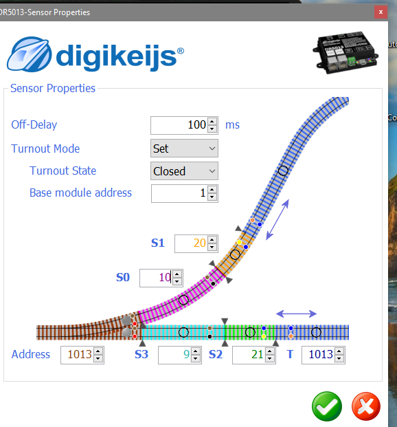

Pour gérer ma boucle de retournement j'utilise un module DR5013 schéma 5.1 Connexion du DR5013 avec les capteurs de voie(S0,S1,S2,S3)par le bus LocoNet .Les essais sont concluants, mais pour la commande de l'aiguille d'entrée (Code 75 Peco électrofrog) ( moteur MTB MP5 par LS150 Lenz) quand la loco passe sur S2 le moteur est bien commandé et quand elle arrive sur S1 le moteur est à nouveau piloté. Donc la pointe de cœur est mal polarisée( Réglage voir schéma).Quels sont les paramètres à rentrer ? J'ai essayé différentes combinaison sans résultat.

Y'a juste a inverser les contacts relais du MP5 qui alimentent la pointe de coeur..

Merci pour la réponse. :cool:
Mais à force de cogiter j'avais trouvé cette solution hier soir et cela fonctionne très bien.
