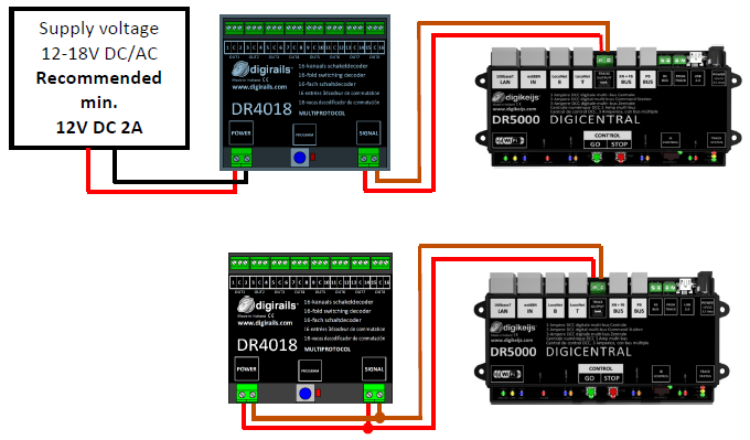

Dans un premier temps vous devrez liez votre DR4108 à la sortie voie de voie de votre centrale et y repiquer l’alimentation ou lui en adjoindre une externe (de 12 à 18 volts en DC/AC), ce que je recommande en exploitation, voir le schéma ci-dessous
Configuration de l’adresse de base du décodeur DR4018
Là nous pouvons donner au décodeur son adresse de base (pour OUT1), adresse à partir de laquelle toutes ses sorties seront numérotées à la suite les unes des autres via le panneau « Switch » de l’application comme indiqué à la page 7 du manuel et surtout retenez là bien car nous en aurons besoin un peu plus tard.

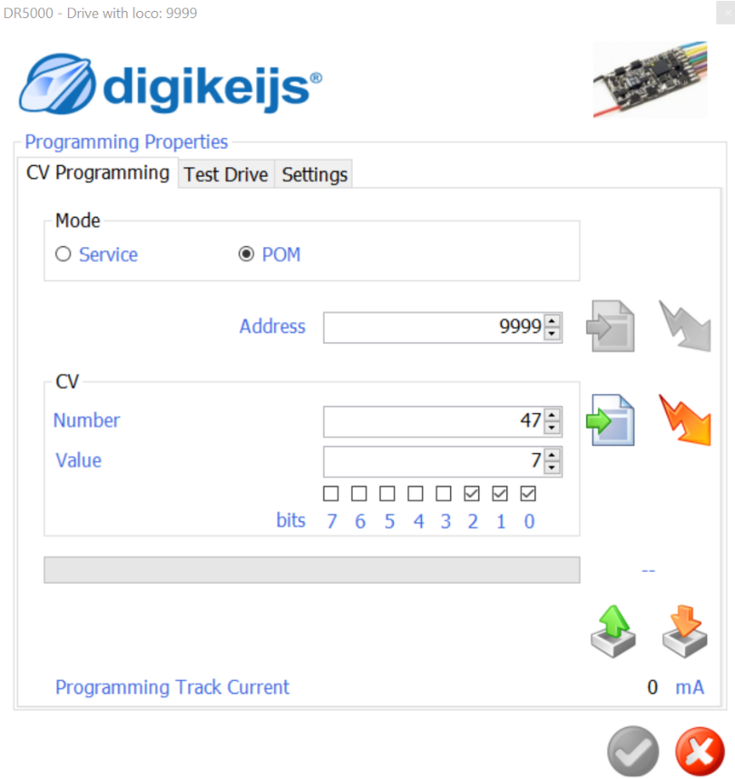

Ensuite nous devons configurer la CV47 sur le préréglage n°7 (section 7.0, page31), préréglage qui concerne les feux Néerlandais, mais qui est applicable au signal de BAL 3 feux SNCF. Nous verrons plus loin que sous le Preset 7, l’adressage du décodeur change. Pour cela nous ouvrons l’application de la DR5000 et allons sur l’onglet « Prog track ». Une fois la fenêtre ouverte nous passons du mode « Service » au mode « POM » (Programmation On Main), bien sûr ne pas oublier de mettre la centrale en mode « Exploitation/Go » via son bouton vert.
Dans le cartouche « Address » nous y entrons la valeur de 9999 (si les deux symboles à droite sont grisés, c’est normal). Maintenant dans le cartouche CV au niveau de « Number » nous y entrons la valeur de 47 et en face de « Value » celle de 7.
Là, on presse sur le bouton du décodeur ou sa LED rouge s’allume et pour finir, il suffit de cliquer sur la flèche orange de la fenêtre de programmation, la barre de chargement progresse et fini par marquer « OK » et on appuis de nouveau sur le bouton du DR4018 voila la CV 47 est programmée.
En cas de doute suivez la méthode de la page 16 du manuel (C’est pour la Z21, mais cela revient au même).

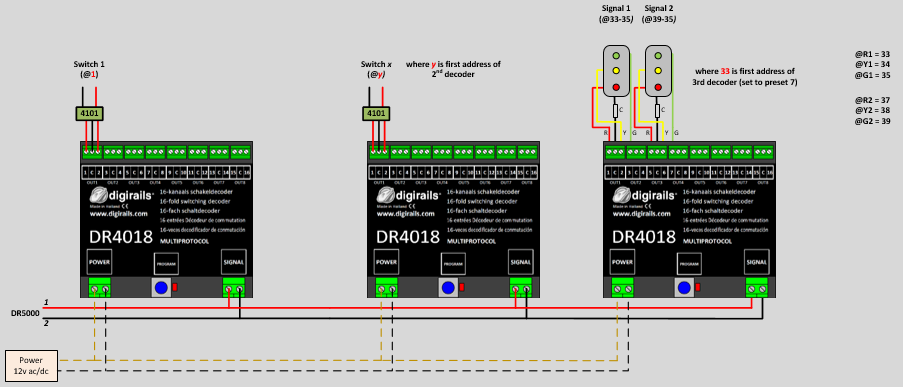

D’abord le raccordement de signaux.
Donc dans ce mode 4 sorties sont configurées pour un feu, ce qui nous donne une possibilité de 4 feux par décodeur (il est possible de configurer les sorties de façon individuelle, mais ce n’est pas le débat). Voir le dessin ci-dessous :
Maintenant nous pouvons raccorder notre signal de BAL au décodeur et l’ordre de connexion des fils à son importance et par convention nous irons dans l’ordre croissant des sorties du DR4018 et utiliserons un feu à LED « Maison » à anode (+) commune pour notre démonstration.
Donc en 1 le fil rouge de la LED rouge En C le retour commun ou anode (+) du signal, en 2 le fil jaune de la LED jaune et pour finir en 3 Le fil vert de là LED verte (comme c’est un signal 3 feux nous ne mettrons rien en C et en sortie 4).
Vérification du câblage.

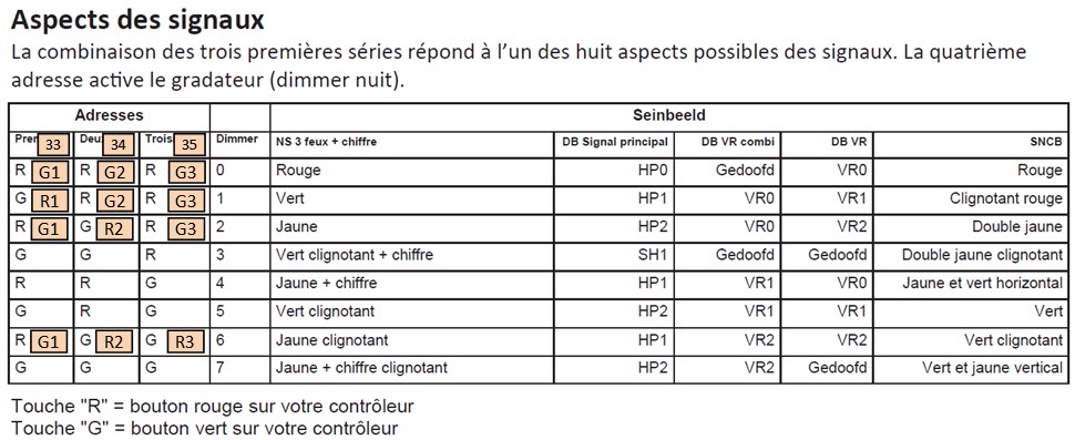

Après la vérification du câblage, nous pouvons lancer l’application DR5000 et un panneau de commande « Switch » et vérifier les différentes combinaisons entre les boutons rouges et verts du préréglage n°7 comme indiqué dans le tableau du chapitre 7.4 à la page 36 du manuel, si tout coïncide, nous allons passer à la configuration dans RocRail.
Les 3 touches 33,34,35 contrôlent les différents aspects du premier signal. Pour le deuxième signal, ce sont les touches 37,38,39. Comme indiqué précédemment, chaque touche correspond à un plot du DR4018, défini par le Preset 7.
Donc en jouant sur ces 3 touches, nous devons pouvoir reproduire les différents aspects dans le tableau ci-dessous.
Si ce n’est pas le cas, remonte en arrière pour réexaminer et corriger le nécessaire.

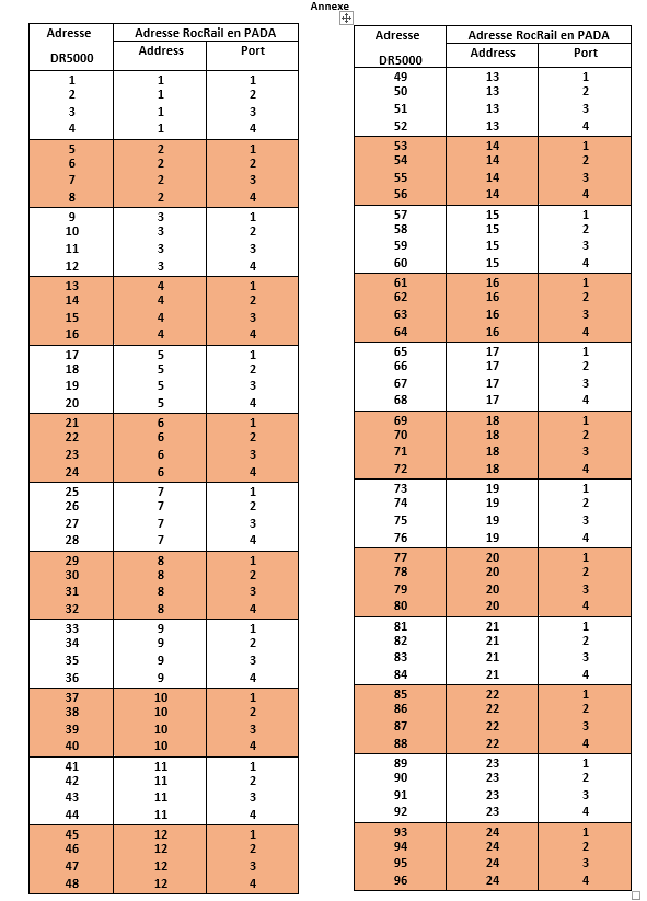

Pour le Preset 7, RocRail ne travaille pas directement avec les adresses comme nous les avons définies jusqu’à
maintenant.
RocRail travaille avec ce qu’il appelle des « Address » et « Port ». Désolé pour la confusion de cette
nomenclature, mais c’est comme ça. Bien sûr une table de correspondance existe entre les adresses vues du
DR5000 et la combinaison requise par RocRail.
Le tableau de correspondance entre les adresses DR5000 et les adresses RocRail en PADA (Address et Port) se
trouve à la fin dans l’annexe.

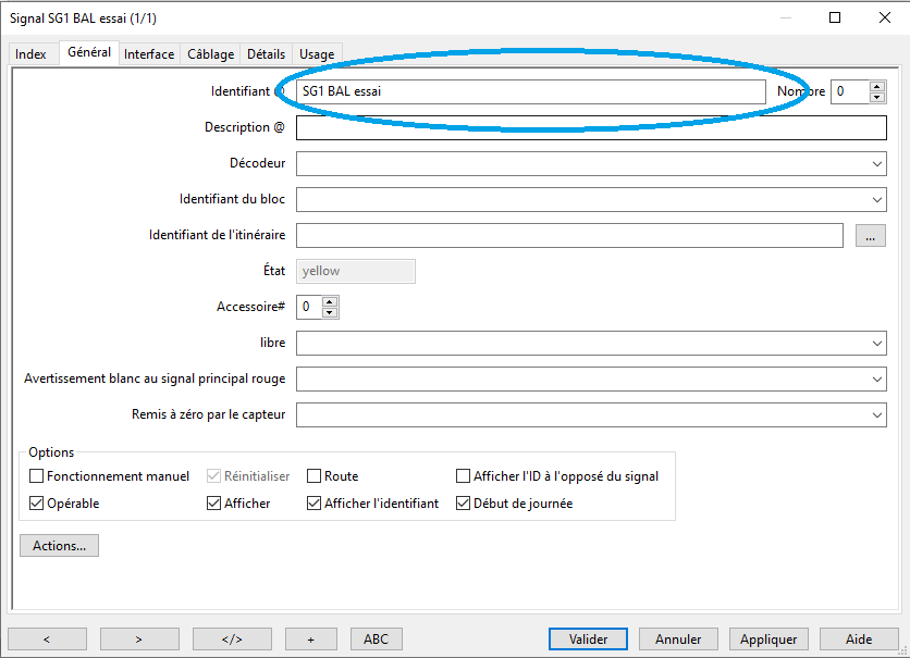

Pour cela aller dans la barre de menu et mettre le logiciel en mode édition pour pouvoir intégrer votre signal 3 feux.
Cliquez droit sur l'icone du signal et dans la fenêtre qui s’ouvre aller sur « Propriétés ».
Dans la fenêtre qui vient de s’ouvrir(elle s'ouvre avec l'onglet "Général") et si c’est votre premier Signal il portera le nom de « sg1 » dans l’onglet « Index ».

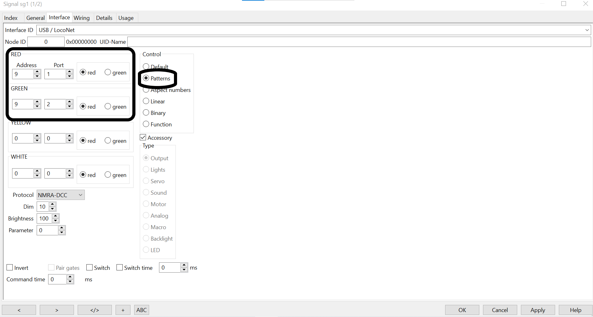

Général : nous y entrons toute les donnés à savoir pour exploiter le feu sur le plan de réseau.

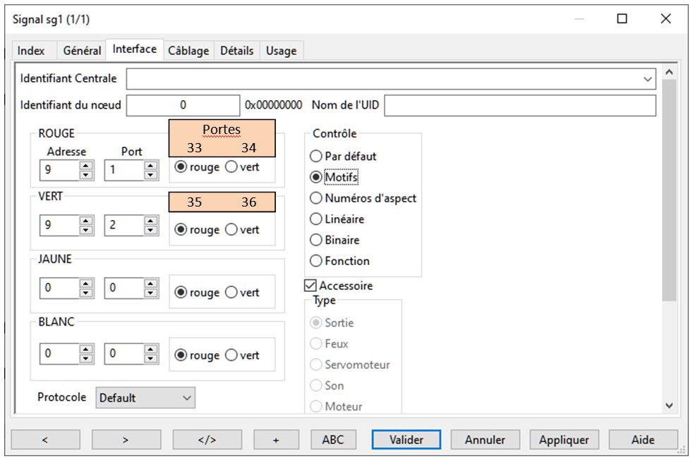

Interface : C’est là que nous adressons notre signal dans le logiciel via son (ou ces) adresses et son mode
de contrôle.

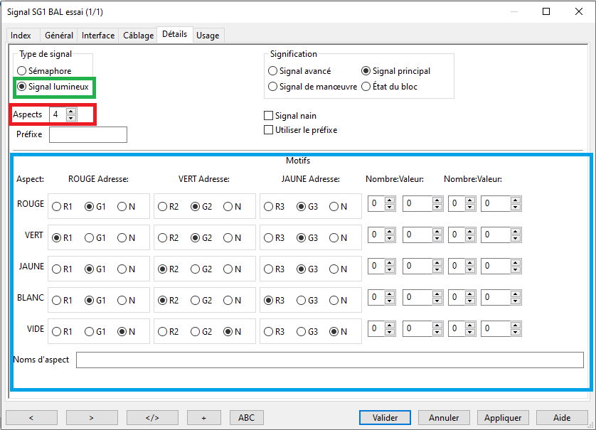

Détails : C’est l’onglet le plus important, car avec lui nous allons jouer sur les différents aspects de notre
signal et ils sont nombreux mais nous allons en contenter de 2 les plus courants (Vert,
Rouge, Jaune et jaune clignotant) et
(vert, Rouge, Jaune).

Une fois bien compris l’utilisation de chaque onglet, nous allons pouvoir intégrer notre signal de BAL à notre TCO de l’espace de travail .
Donc dans en premier t, nous allons renseigner les infos de base de notre feu dans l’onglet « Général » En le nommant « SG1 BAL essai » dans le cartouche identifiant (Identifiant@/@ID).
Dans « Description » le type de feu, sa localisation et sa fonction(optionnel).
Le reste on ne touche pas.
Dans notre exemple, nous voyons que le premier signal occupe les 4 plots du DR4018 avec adresses 33,34,35 ; le plot C n’a pas d’adresse. L’adresse 36 correspondant au plot 4 n’est pas utilisée.

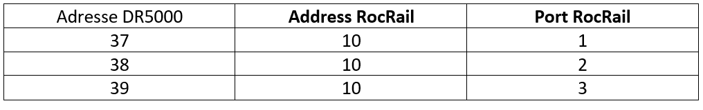

Passons à « Interface » ou nous allons adresser notre signal.
Comme indiqué avant, RocRail ne travaille pas avec les adresses DR5000. Il faut les traduire en adresses RocRail (Address et Port). Pour le faire, il faut utiliser la table dans l’Annexe. Les correspondances sont :
Si nous avons un deuxième signal aux adresses 37,38,39 ; le tableau sera:
Comme vous le savez maintenant, dans RocRail nous utilisons une combinaison « d'addresse » et « de Port » comme dans l’image de l’onglet « Interface » ci-dessous. Nous entrons donc, les valeurs correspondant aux adresses DR5000 du premier signal. Donc pour le premier signal mettons 9 dans la case « Addresse » et 1 dans la case « Port » au niveau de la zone « Rouge ». Dans la zone « Verte » nous y mettons la valeur de 9 pour l’adresse et celle de 2 pour le port. Pour finir cliquez sur « Appliquer ».
Pourquoi les entrées YELLOW &White sont à 0 et 0 ? Bonne question, nous n’avons pas encore de réponse, mais sans ça les signaux ne fonctionneront pas.

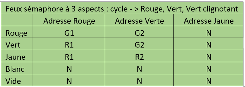

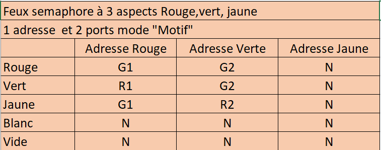

Comme c’est un signal 3 feux avec moult possibilités il va falloir en configurer les aspects, donc dans le cartouche « Contrôle » nous cochons « Motif/Patterns ».
Nous passons l’onglet « Câblage » pour aller directement à l’onglet « Détails ».
C’est dans cet onglet que nous allons pouvoir configurer tous les aspects possibles de notre feu.
[color=#FF0000]Nous n’avons pas encore une bonne explication entre la correspondance de ces entrées et la description du Prest 7, mais ça marche.[/color]
Les paramètre de l'onglet "details" sont:
La première chose est de mettre le nombre d’aspects, et pour notre premier cas nous allons nous contenter de 3
Vert, Rouge, Jaune). Dans le cartouche « Type de signal » nous cochons « Signal lumineux ». Ensuite tout se
passe dans le cartouche « Motifs » de la partie inférieure de l’onglet, où avec le jeu des coches nous allons
configurer les différents aspects de notre signal.
Une fois la configuration faite cliquez sur « Appliquer » puis « valider ».
Vérification de la Configuration
Faites un essai en cliquant plusieurs fois sur l’icône du signal ; normalement il doit passer du vert au jaune puis au rouge.

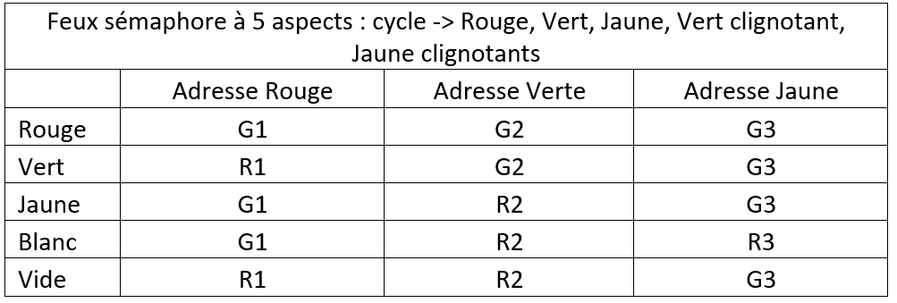

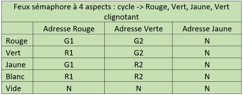

D’autres types d’aspects se trouvent ci-dessous. Tous ces aspects se trouvent avec l’onglet « Interface » définie comme ci-dessous sauf pour la partie « Addresse » et « Port ».
Aspects : 3, cycle -> (Rouge, Vert, Jaune, Vert clignotant)
Adresses/Ports utilisées : [9,1], [9,2]

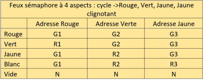

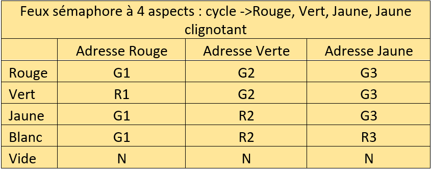

Aspects : 4, cycle -> (Rouge, Vert, Jaune, Jaune clignotant)
Adresses/Ports utilisées : [9,1], [9,2], [9,3]
Même procéder sauf que nous allons ajouter dans l’onglet « Détails », un Aspect (pour faire 4).
Aspects : 4, cycle -> (Rouge, Vert, Jaune, Vert clignotant)
Aspects : 5, cycle -> (Rouge, Vert, Jaune, Vert clignotant, Jaune clignotant)

Dans cet onglet, tu définis les portes qui vont être nécessaires pour la commande de ton signal. Pour bien comprendre, il est important de bien différencier "Adresse", "Port" et "Porte", ainsi que les différentes couleurs entre celles des signaux et celles des boutons.
En PADA chaque adresse comporte deux portes, Adresse : 9 – Port : 1 (porte 33 pour le rouge et porte 34 pour le vert).
Pour la commande du signal tu n'as besoin que de trois portes (33, 34 et 35), c'est pourquoi "Yellow et White" sont à 0. Dans ce cas, les couleurs dans cet onglet non donc rien à voir avec les couleurs du signal.
En FADA les portes sont adressées directement et ont le même numéro que le port (porte 33 = port 33).
Dans RocRail l'adressage peut être fait indifféremment en PADA ou en FADA, pour lui Adresse : 9 – Port : 1 est la même chose que Adresse : 0 – Port : 33.
https://wiki.rocrail.net/doku.php?id=ad ... oires_pada
BR212 a écrit:Nous n’avons pas encore une bonne explication entre la correspondance de ces entrées et la description du Prest 7, mais ça marche.[/b]
C'est ici où il peut y avoir confusion, sur cet onglet "Rouge adresse" correspond dans l'exemple à l'adresse 33 (porte 33) et cette adresse peut avoir deux états "on" ou "off", elle peut également être "non utilisé" (Nu) par Rocrail. Il en est de même pour "Vert adresse" et "Jaune adresse".
Si l'on reporte maintenant la configuration RocRail sur celle du DR4018, on voit quelles sont correspondantes, hormis le fait que vert et rouge sont inversés.
