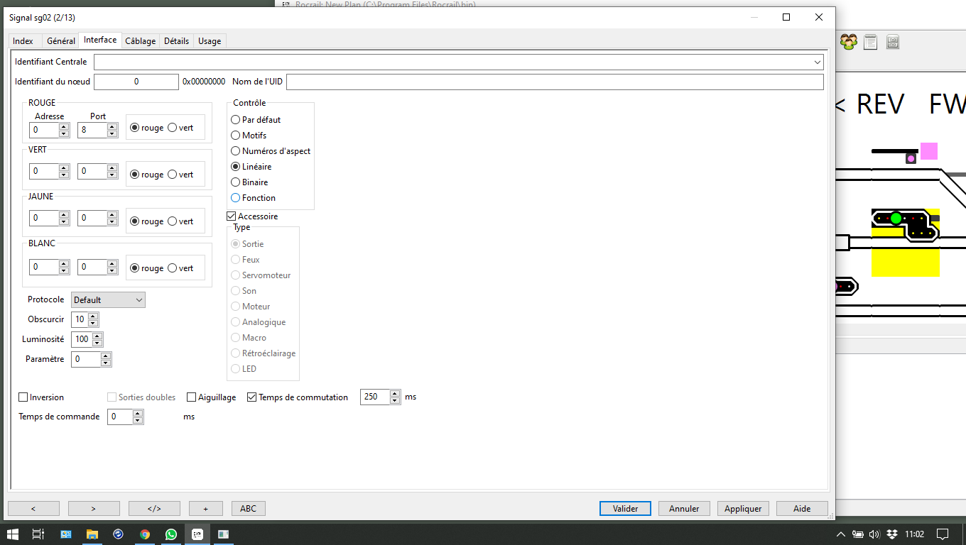

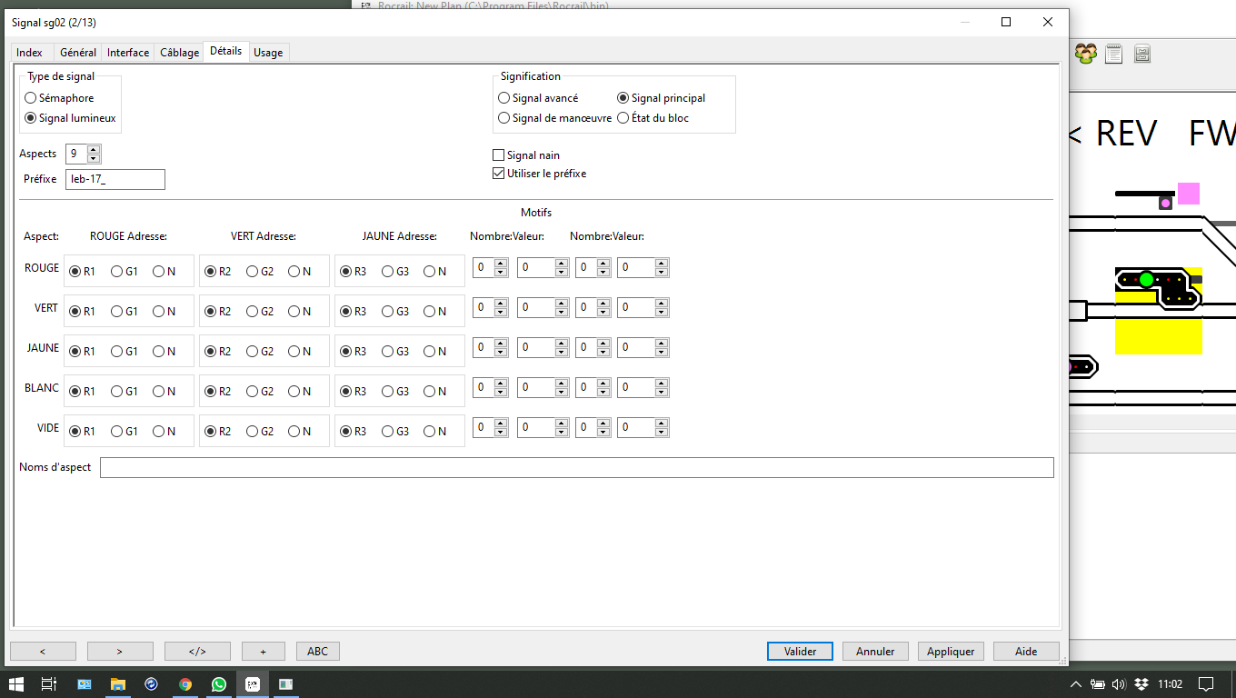

C’est moi qui ai aidé la mise en page de BR212 et qui a posé les questions en ROUGE ci-dessous.
Pourquoi les entrées YELLOW &White sont à 0 et 0 ? Bonne question, nous n’avons pas encore de réponse, mais sans ça les signaux ne fonctionneront pas.
Nous n’avons pas encore une bonne explication entre la correspondance de ces entrées et la description du Prest 7, mais ça marche.

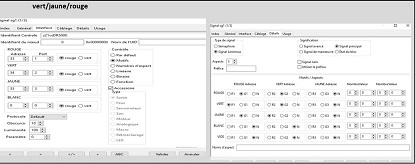

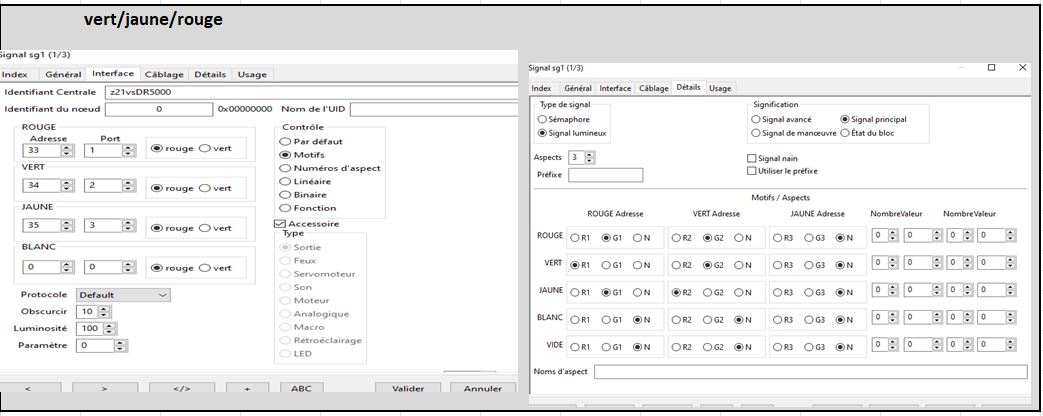

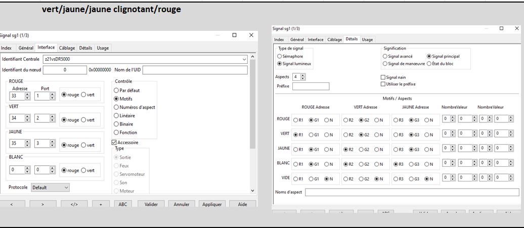

Je souhaite apporter ma modeste expérience en la matière en vous indiquant comment j'ai réussi à faire fonctionner des signaux 3 feux sous Rocrail. Le tuto de Francis m'a permis d'avancer dans le domaine mais pour la connexion à Rocrail après tâtonnement je suis arrivé à faire fonctionner mes feux correctement sur ces bases là :
En espérant que cela puisse servir à certains d'entre vous.

Avec la formule ci dessus, les feux fonctionnent en cliquant sur chacun d'entre eux sur Rocrail.
Par contre sur Rocrail en mode simulation, seules 2 couleurs s'activent et changent en fonction de la position de la locomotive sur les blocs.
N'ayant pas encore de circuit de test physique installé, je ne peux pas vérifier si cela se confirmera ou si tous les changements de couleurs seront effectifs ?
Merci pour vos réponses.

Il m'est impossible de lire tes deux captures d'écran, elles sont trop petites .
Merci d'avance afin que je puisse t'aider le cas échéant.

Ci dessous les captures refaites.

Pour répondre à ton problème, il est de deux ordre.
Le premier point est comme tu es en mode Z21 au niveau des adresses tu dois mettre par exemple :
Adress 1==>port1
Adress 2==>port1
Adress 3==>port1
Le deuxième est le nombre d'adresse, car pour un signal à 3 aspects il ne doit y avoir que deux adresses dans ton cas:
Adress 1==>port1
Adress 2==>port1
BR212
