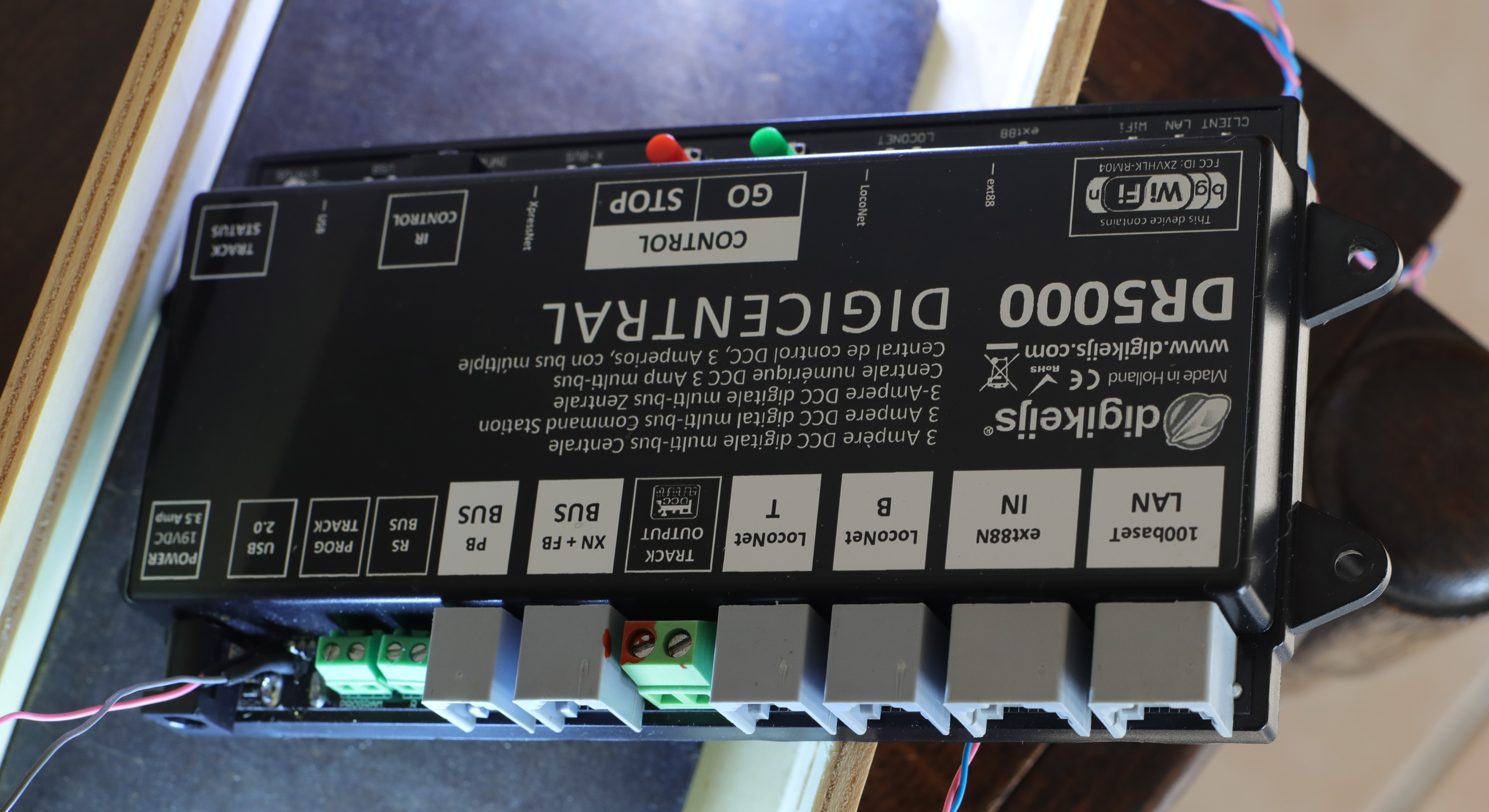

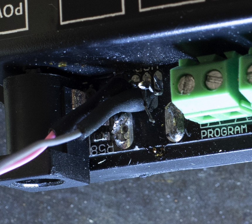

Le cable usb de ma dr5000 a été arraché par un brusque passage de pas.
Je veux m'assurer de bien la recabler... Je tire des petits fils sur les pin... c'est très difficile à y voir...

Ouverture du boitier... je ne m'y lance pas.

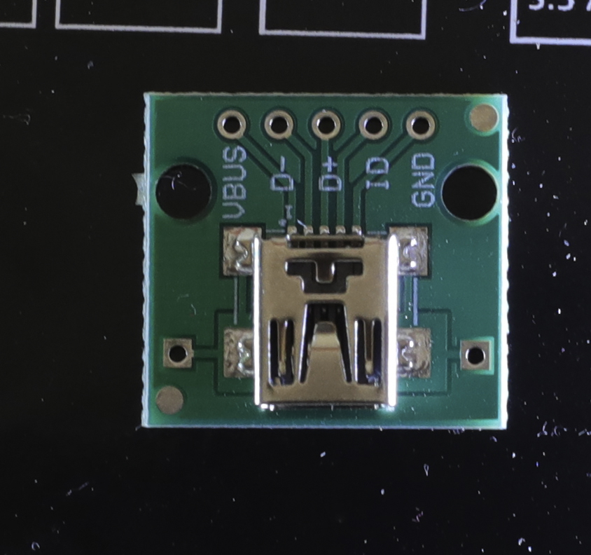

Il y a 5 PIN...en principe ça devrait être 4?
Je crois tout de même que j'ai compris.
Je prends les conseils qui seront bienvenu. J'ai commandé trop de prises et je peux en offrir une gracieusement, sur demande.

Bonjour Philippe,
D'après le schéma que j'ai trouvé la borne 4 (ID) n'est pas utilisée.
Attention : il ne faut pas relier la broche 4 à la masse, si non la DR5000 ne sera plus considérée comme un périphérique mais comme un PC.

Merci Jean-Paul, je vais essayer.
En cas, je peux envoyer un connecteur que j’ai en rab...
