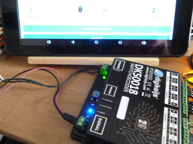

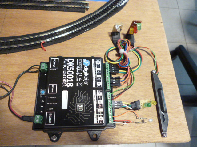

Ronan de boutique train m'a fait parvenir pour test un de ces nouveaux décodeur.
Et bien une fois l'application bien installer la configuration des sorties via le Bluetooth de ma tablette c'est faite avec des accessoires diverses sans encombre.

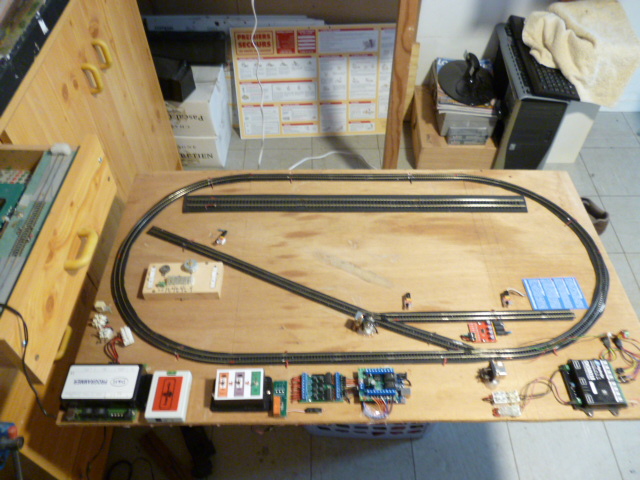

Dans mon cas il y a deux feux de BAL 3 feux, un moteur d'aiguillage à impulsion des feux de PN clignotant ,un éclairage et enfin un accessoires de puissance via un relais et tout fonctionne parfaitement via la DR5000,Rocrail et JMRI.
Que demande le peuple?
Simplement que l'application ne bug pas.

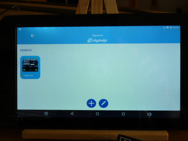

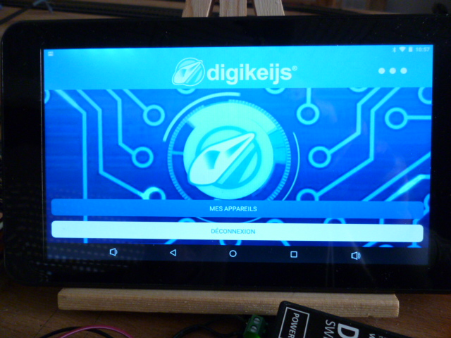

En effet son installation sur ma tablette Android c'est faite sans encombre et directement en français(super)mais pas de DK50018 dans mes appareils (Ah y a comme un blem).
Donc j'essais avec un appareil Apple et là tout part au coup, donc je réinstalle l'applis Android et toujours rien.
J'émule via un PC :rien , là sa agace sérieux.
Et pour voir je passe l'appli en anglais et là au miracle sa marche, le DK50018 est vue et reconnu.
Je reviens au français après et tout fonctionne à merveille, bref un Bug de l'appli ou je n'ai pas eu de chance(mais cela aurai été trop facile).
La configuration des 12 sorties(sur 16 possibles) m'auras pris 7min.
Tout est configurable de façon intuitive, ludique et en français(un vrai plus).
Une fois les paramétrages fini, il faut couper l'appli ou changer de décodeur si vous en aves plusieurs afin que le décodeur se synchronise avec le signal du réseau sinon point de salut avec l'appli de la DR5000 ou des logiciels.
Pour le prix(60,00€ environ) c'est vraiment très bien et il relègue les décodeurs standards à la préhistoire et écrase son concurrent directe teuton à la marque au trois lettres.
C'est un produit qui est fait pour les débutants grâce à son application (Android;I-OS)bien faite qui le rend versatile et surtout pour une exploitation sur un module ou un seule décodeur pourra tout faire et reconfigurable via le smartphone/tablette au cas ou sans mettre le nez sous le réseau grâce au Bluetooth.
Merci à Ronan pour l'appareil il ne manque plus que la notice en PDF.
BR212
Messages: 682
Re: Le DK50018 trop de la balle.
Messagepar BR212
05 Avr 2021, 16:10
Alors je reviens pour la suite de mes tests avec le nouveau décodeur d’accessoire Digikeijs à savoir Le DK 50018.

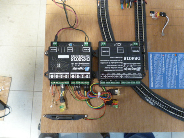

Pour faire simple il remplace ou complémente le DR4018.
Dans les deux cas nous avons à faire à des produits versatiles qui peuvent prendre en compte les accessoires les plus courants en modélisme ferroviaire et ne sont donc pas spécialisé à une tache bien précises comme certain de marques concurrentes pour plus chers avec la possibilité de configurer les sorties séparément les unes des autres, ce qui devient intéressant en therme de cout car ou deux voir 3 décodeurs étaient nécessaire sur un module, un seule suffit.
Le revers de la médaille est que pour y arrivé il faut plonger dans la programmation des CV’s en mode POM (programmation sur la voie de service)ce qui peut être long et fastidieux voir décourageant en cas de destruction d’un appareil ou du module suite à une erreur de réglage ou de CV.
Si cela est vrai pour DR4018 le DK50018 balai ce défaut d’un revers de main en le faisant via une application gratuite à télécharger pour les téléphones/tablettes sous Android mais aussi pour Apple I-OS et cerise sur le gâteau en multilingues don le français.

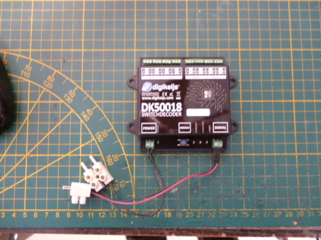

L’installation sur le réseau se fait exactement de la même manière que pour le DR4018 avec 2 plots à vis en avant pour le BUS DCC et un l’autre pour l’alimentation et je conseille de prendre une alimentation externe qui peu être comprise entre 12 à 18 Volt en courant continu plutôt que sur le signal de voie et sur le panneau arrière une barrette 24 plot à vis pour un total de 16 sorties et 8 retour commun qui sont le pôle positif. Pour information ou rappel le DR4018 et le DK50018 offre en sortie du courant continus dans la limite de 3 AMP.
Si la programmation via le bouton pour l’adresse de base est toujours possible, à contrario du DR4018 une fois cela fait la Led ne s’éteint pas, il faut appuyer de nouveau sur le bouton (je pense que c’est une erreur de jeunesse qui sera corrigée sur un prochain firmware) pour éteindre la led.
Sinon l’utilisation de « l’appli » se fait sans encombre et de façon simple et intuitive, mais si vous rencontrez un problème pour la reconnaissance de votre module sous Android (un BUG de L’appli) passer là en anglais le temps de la synchronisation entre le téléphone et le module DK50018 et ensuite retournez au français bizarrement je n’ai pas eu ce souci sur I-OS. La validation de connexion se fait via une led bleue.

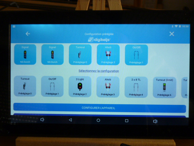

Ensuite ou cela pouvait prendre des heures sur un DR4018 cela m’a pris 7min pour configurer 12 sorties sur le DK 50018, la première chose qui est demandé est l’adresse de départ et dans mon cas j’y ai mis 33 et comme pour une programmation « standard » tous les adressages suivants seront implémentés par rapport à cette valeur de départ (donc là on oubli le bouton de prog).ensuite via les icones de « Préréglage » nous allons sélectionner les accessoires que nous attribueront pour chaque sorties ou grouppe de sorties(signaux par exemple),nous en validons les sorties ou le grouppes via l’écran suivant. Une fois la validation faite cela nous ramène à l’écran précèdent ou nous allons choisir un autre Préréglage pour d’autre sortie ou grouppe et ainsi de suite pour la totalité des sortie du module.

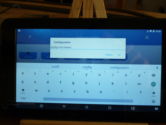

Enfin pour terminer nous cliquons sur configurer l’appareil, un cartouche apparait pour nommer la configuration, nous y entrons un non (ma config01 DK50018 par exemple) et ok.
La led bleu clignote et un cercle de chargement apparait sur « l’appli » nous indiquant le transfert des données de configuration.
Sur ces 12 sortie j’y est mis 2 signaux 3 feux (Presset 7 dans la CV47) un moteur d’aiguillage (Preset 0 dans la CV47), un feu clignotant de PN (Preset 3 Dans la CV47) et deux interrupteurs (Preset 1 dans la CV47).

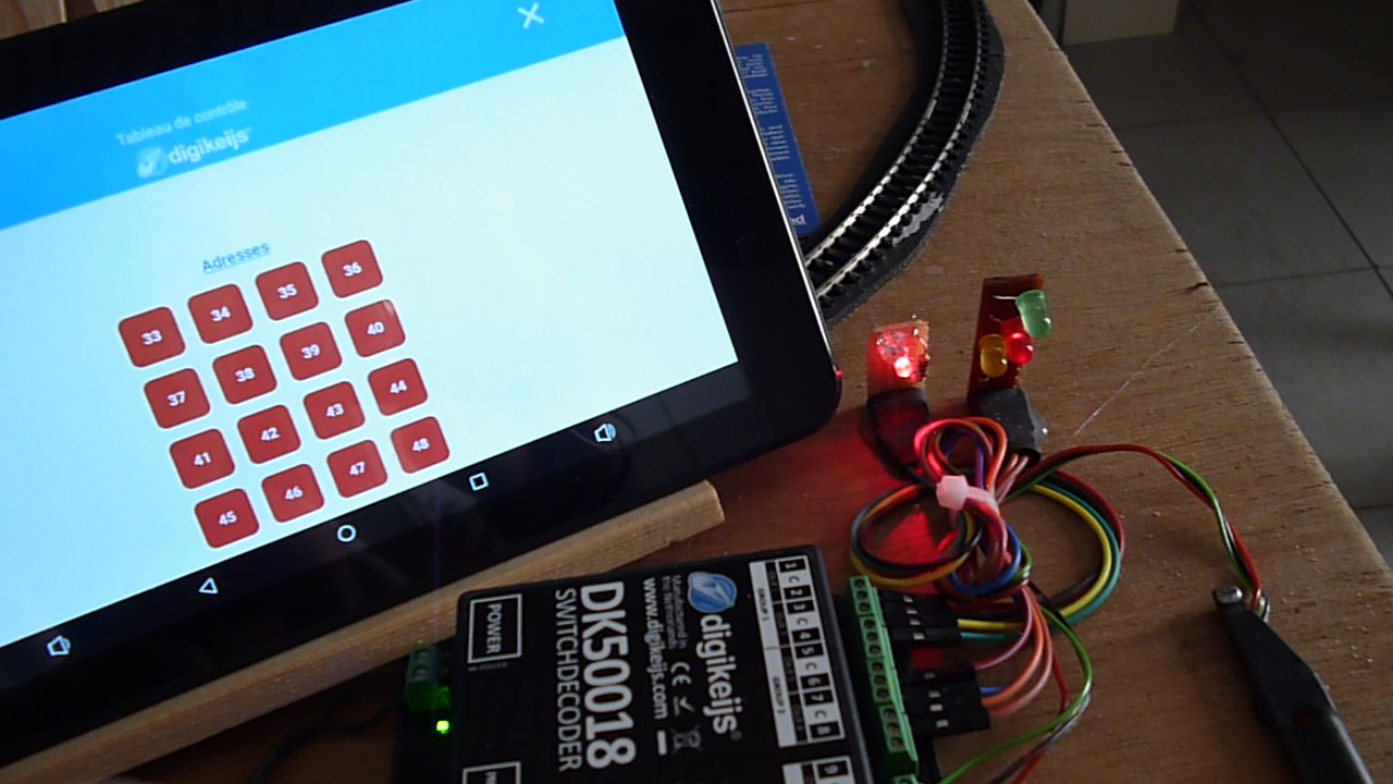

Une fois « la corvée » de programmation terminée, j’ai testé via l’appli qui demande directement de tester avec le cartouche « Ouverture du panneau de contrôle » et la un pavé numérique apparait avec comme adresse de départ celle chois plus haut à savoir la 33. Un appui sur chaque bouton permet de voir si tout fonctionne selon nos attentes. Si tout est ok, il est obligatoire de fermer l’application pour couper la communication Bleuthoot afin que le décodeur prenne sa place sur le bus DCC du réseau.
J’ai fait un test avec ma DR5000 RocRail et JMRI pour le coup tout était OK.
