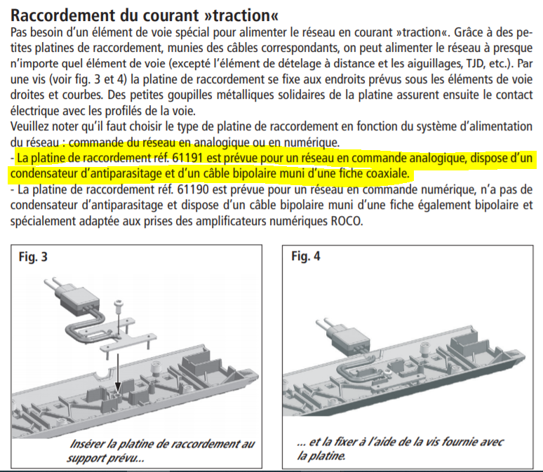

Messagepar PhilHO95
17 Mai 2021, 11:32
Je suppose que vous utilisez le raccord de connexion Roco pour connecter le feeder orange et le retour bleu vers l'entrée C1 ?
Si vous déconnectez ce raccord de la voie en le laissant connecté au DR4088: est-ce que celui -ci indique tj le canton occupé ?
Avez-vous la bonne référence pour ce raccord ?
PhilHO95
Messages: 941
Re: Détection d'occupation défectueuse loconet DR5000
Messagepar MarcoM62
19 Mai 2021, 19:23
Bonjour, oui, effectivement j'utilise ces platines de raccord Geoline 61190 et 61191, je n'avais pas vu cette différence sur ce condensateur. Je pensais que seule la connectique était différente. Je vais vérifier. Si j'utilise une platine avec condensateur (pour le système analogique) est ce que ça peut perturber le fonctionnement de la détection d'occupation? Tous les cantons fonctionnement bien en DCC, j'ai fait circuler des locomotives sonorisées et elles fonctionnent parfaitement.
