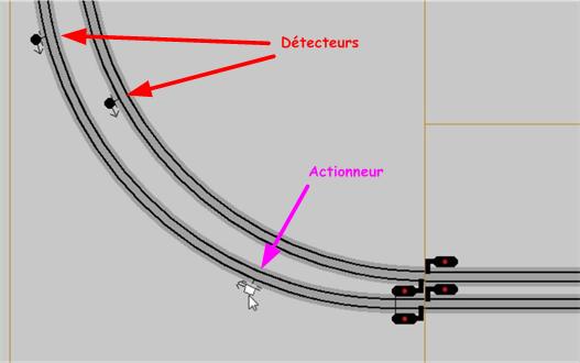

Bonjour Jean Claude maintenant je comprend mais question d'actionneurs en N que mettre des ILS ou des rails contact ,je crois que l'ILS ne sera pas facile a placer pas de problèmes (je soude couramment sur module électronique)mais peut être la place Arthur

Rebonjour Arthur,
Tu es bien en deux rails ? (Pas en trois rails avec patin de contact frottant sur des plots au milieu de la voie, type Märklin)
Tu veux dire détecteurs ?
Pour la détection des cantons occupés, le plus simple et le plus utilisé actuellement est la consommation de courant.
C'est ce qu'utilisent les modules CS (Current Sense) que je citais plus haut. Tu branches simplement le rail isolé de la portion de voie considérée sur une sortie du module (sans autre accessoire, contact ou ILS). La détection est interne (par exploitation de la chute de tension aux bornes de diodes)
Pour les actionneurs, on parle de ceux qui sont représentés sur le logiciel CDM-Rail, gérés par celui-ci, et qui vont commander les actions aux sorties du décodeur d'accessoires, ou à la loco.
Jean-Claude

Si je comprend les détecteurs sont les coupures de rails et les actionneurs cela peut être des rails de contact lus des Ils comme je suis en voies 1/160 les ILS sait-on les placer Arthur

Bonjour Arthur,
On se place donc dans le cas d'un réseau géré par un logiciel (CDM-Rail en l'occurence)
Distinguons ce qui est la représentation logicielle et le matériel physique sur le réseau.
Les détecteurs sont symbolisés par les petits cercles noir ; les signaux (avec le feu rouge) assurent aussi cette fonction.
Pour assurer la détection d'une loco dans cette portion de voie sur le réseau, tu places des éclisses isolantes à chaque extrémité et tu l'alimentes par une sortie d'un module de rétrosignalisation tel que le DR4088.
Les actionneurs sont symbolisés par les petits carrés blancs.
Quand une loco franchit cet endroit sur le réseau, elle active la sortie d'un décodeur d'accessoires tel que le DR4018 (pour fermer une barrière, ...) ou une de ses fonctions (F0 à F12)
Tu n'as donc pas besoin d'autres éléments (ILS, contacts, ...)
Certains schėmas des documentations Digikeijs (comme j'en ai postés ci-dessus) présentent un éventail de possibilités, mais tu peux choisir un des éléments.
Jean-Claude

Bonsoir la question concerne les actionneurs sur le réseau réelle je ne doit pas mettre des ILS mais comment la loco va reconnaître cet endroit qui est marqué par un symboles sur cdm rail. Arthur

Bonjour Arthur,
C'est le logiciel qui gère cela. CDM-Rail connaît en permanence la position des trains (grâce aux modules de rėtrosignalisation) et déclenche les actions (aiguillages, sons, ...) grâce aux décodeurs d'accessoires ou à celui de la loco.
En analogique, sans ordinateur, ni logiciel, on déclenche effectivement ces actions par des éléments physiques sur la voie (ILS, contacts, barrière infrarouge, ...) activés au passage des trains.
En digital, c'est toujours possible de garder une partie des actions en autonome ou de gérer des manoeuvres de trains en manuel. Mais, l'idée est d'utiliser les possibilités du logiciel en programmant un trajet pour les trains, avec limitation des vitesses, ralentissements, arrêts en gare, sons, ...
Jean-Claude
