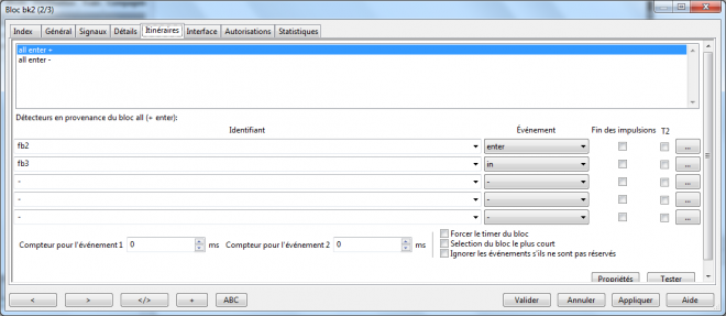

J'ai maintenant mes détecteurs (raccordés au DR4088LN et ceux du DR5013) qui remontent dans la page de monitoring de l'application de la DR5000 et dans le TCO de Rocrail.
Par contre, Rocrail ne fonctionnait bien qu'en manuel, en semi-automatique, dès que la loco sortait du canton où je l'avais posé, j'avais un plantage avec le message train fantôme dans le canton suivant. J'ai réussi à contourner le problème en autorisant les trains fantôme dans mes cantons.
Il me semble donc que Rocrail ne lise pas l'information d'identification de la loco alors que LocoNet devrait la remonter...
Je ne sais pas si :
1- cette info est bien envoyée à la centrale ?
2- si la centrale la transmet bien à Rocrail ?
Quoi faire pour tester et/ou configurer LocoNet correctement ? Je précise que le PC communiqué avec la centrale via l'usb.

A tout les coups les capteurs ne sont pas liés au bloc via les itinéraires.

Au niveau de la définition des détecteurs dans les blocs, je pense que c'est correct ?
