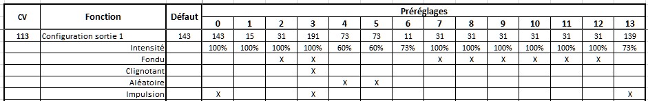

Si l'on souhaite utiliser ce DR4018 avec des charges variées en sortie, transférer le fichier CSV ainsi élaboré devient plus commode. J'ai travaillé en modifiant CV par CV, cela demande de la persévérance ;)
@ Jacques : pour des charges toutes identiques, il est simple de choisir un Preset et de n'avoir à modifier que la CV47. Mes 16 aiguillages, avec des moteurs lents MTB MP5, sont commandés par 2 DR4018 en preset 6 (CV47 = 6)

Disons pour les sortie 9 à 16, CV 121 à 128, quelle valeur entrer? Je dirais 128 pour rendre actif le bit 7, si c'est bien ces CV à utiliser.
Et ensuite, s'agit-il de modifier le temps d'impulsion via les CV 246 à 253? A régler selon les tests à effectuer...
D'ailleurs parle-t-on d'impulsion pour alimenter un moteur lent durant un temps défini?
Pour les autres aiguillages, ils seront normalement tous avec des moteurs MP5 donc la configuration sera plus aisée : CV 47 valeur 6 sur le DR4018.

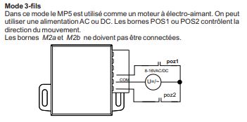

Personnellement, j'utilise des MP6 pour tous mes aiguillages avec le 4018 en configuration d'origine, c'est à dire sorties par impulsions comme des aiguillages à solénoïdes.
Ils n'ont besoin que d'une impulsion pour la commande, et font leur manœuvre en "auto alimentation" jusqu'à la fin de course.
J'ai regardé la notice des MP5, il semble que ce soit la même chose en mode 3-fils comme le montre l'extrait ci-dessous. Ca évite de se prendre la tête à vouloir configurer et régler le temps d'impulsion moteur par moteur...

Bonjour Bengae,
Je pense qu'il faut remettre un peu d'ordre dans tout ça.
Il faut déjà commencer par le préréglage avec la CV47, car il affecte toutes les sorties, et ensuite modifier les CVs que l'on veut.
Donc dans ton cas CV47 = 0 ou 13 pour les aiguillages à impulsion.
Ensuite pour les moteurs MP5, comme ceux-ci ont un fin de course, tu peux les alimenter en permanence, il faut alors modifier les CV121 à 128 = 11 (préréglage 6).
A noter : avec les préréglages 6 et 13, la tension est réduite à 73%.
Jean-Paul

Les MP6 sont étudiés pour pas les MP5, extrait de la notice :
Le moteur d’aiguille MP6 a été développé en tant qu’alternative aux moteurs d’aiguillage à double bobine. Il fonctionne en utilisant deux impulsions courtes pour contrôler la course soit à droite soit à gauche. Les autres dispositifs motorisés réclament souvent un voltage continu pour maintenir le processus de positionnement : Le nouveau MP6 ne requière que 40 ms d’impulsion pour se lancer et il atteint la position finale automatiquement ensuite. Le contrôle peut être fourni par de simples boutons poussoirs unipolaires ou bien par un contrôle électrique provenant du système de signalisation.
