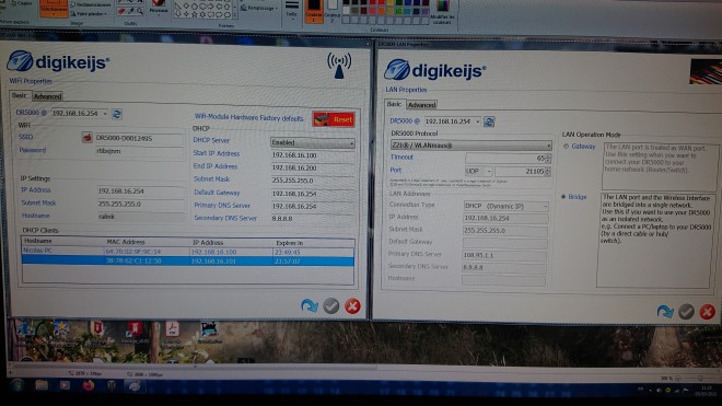

Je viens sur le forum pour avoir de l'aide, pour réussi à connecter la Dr5000 à des smartphones.
Je m'explique, il y a quelques mois 2 où 3 je ne sais plus, j'ai acheté la Dr5000 à boutique train afin de changer d'une twin center qui vieillisé mal...
La première fois que l'on a utilisé aucun problème (auparavant je l'avais connecté sur pc pour vérifier le protocole), puis une deuxième fois aucun soucis, puis à partir des fois suivantes plus rien l'appli Z21 revois sur la configuration du WiFi, et depuis ce temps rien ni fait, et même qu'un deuxième smartphone ne fonctionne plus non plus.
Alors, j'ai réalisé plusieurs manip changé de protocole et revenir à celui de la Z21, reset du WiFi, remise en conf usine puis rechargement du firware, et d'autre truc mais rien ni fait...
Seul une tablette Samsung fonctionne et je ne sais pas pourquoi !!
Auriez vous une idée du problème, car la je pense plus à prendre un marteau :mur:
Merci d'avance

Je reviens vers vous après avoir refait les tests, rien de nouveau Pas d'amélioration.
Je suis bien connecté à la Dr en WiFi avec l'adresse Mac de mon portable qui apparaît mais rien, il manque juste le hostname de mon portable sinon je le vois sur le logiciel de la centrale.
J'utilise la même appli sur les 3 appareils, logo z21 blanc sur fond noir.
La boutique train ne répond pas voilà plusieurs semaines que j'ai laissé un message sans réponse avez-vous un autre moyen de contact ?
Et d'autres piste ?
Merci d'avance
Nix

Nix a écrit:il manque juste le hostname de mon portable
Cet élément me fait penser que le problème serait plutôt au niveau du smartphone et de ses paramètres que de la DR5000 et de l'application Roco.
Au cas où, et pour un smartphone sous Android, le Hostname de l'appareil se trouve dans le menu "Paramètres", puis "A propos de l'appareil" puis "Nom de l'appareil".
Jean-Michel :coucou:
