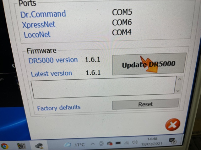

Or, j'ai le message suivant : UNKNOWN <213>. (Ci-joint photo)

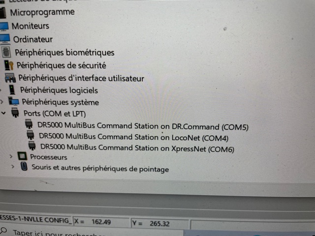

Et que dit le panneau des propriétés USB de votre DR5000 ?

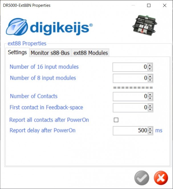

Puisque vous êtes en LocoNet, avez-vous bien indiqué "0 modules S88" dans le panneau des propriétés du S88 ?

Le panneau USB identifie bien les ports COM 4, 5 et 6.
J'ai également procédé à la mise à jour du logiciel sur le site DIGIKEIJS.
Ci-joint les photos.
Dans le module S88, il y avait 1, que je viens de modifier en 0.
Voilà.
