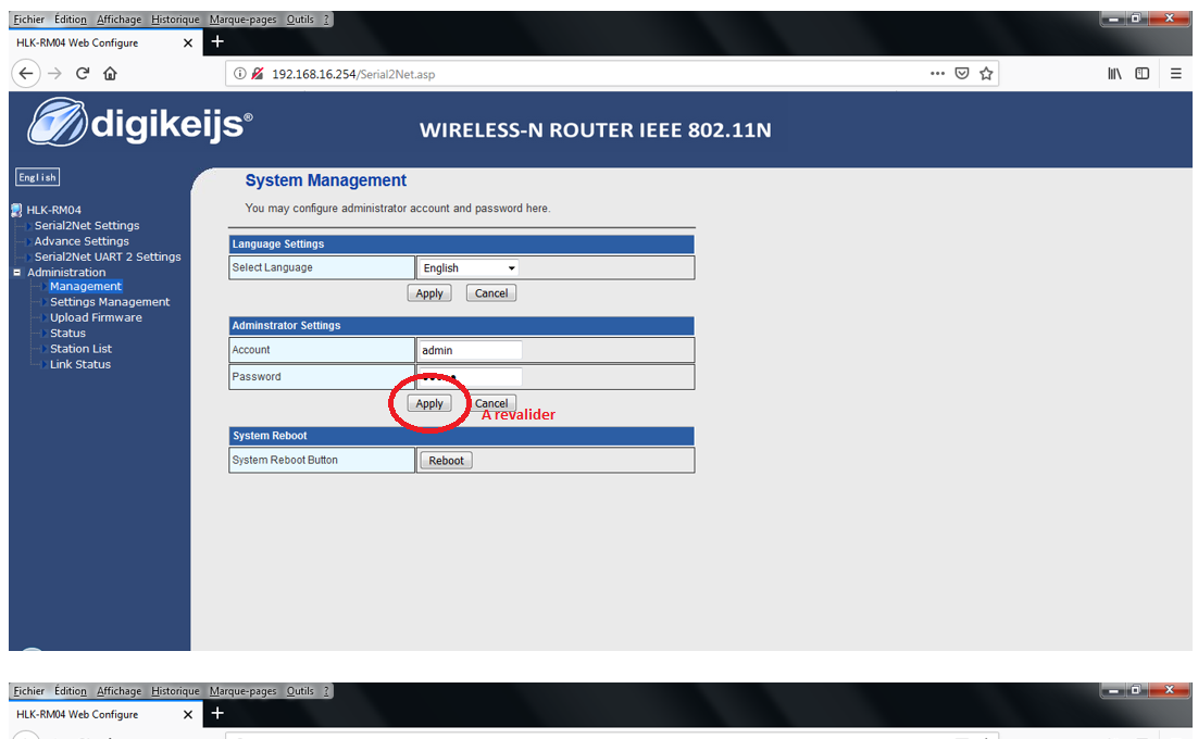

Messagepar Jacques26
20 Sep 2021, 21:08
La connexion en wifi d'une appli avec la DR5K peut être très simple si ça marche ou très compliquée dans le cas contraire :mur:
Le problème que vous rencontrez ressemble étrangement aux difficultés que j'ai eues en 2018.
Voir lien ci-dessous avec une solution possible explicitée dans mon message du 18 septembre 2018 20h56 (je précise l'heure car il y a eu plusieurs messages sur le sujet ce jour là).
viewtopic.php?f=107&t=19083&start=40
En PJ la copie écran de la configuration pour laquelle il "manquait" une validation :mur:
Après tout à fonctionner parfaitement.
