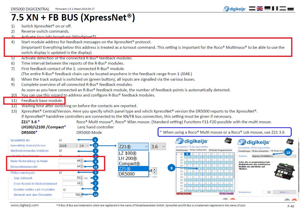

ATTENTION que la DR5000 est configurée par défaut pour décaler les adresses des entrées de retro-signalisation du bus RB de 64x8 = 512 avant des les envoyer sur le bus XpressNet-USB vers le PC.
Configurer le paramètre 11 à 0 ou 1 devrait résoudre le pb.
