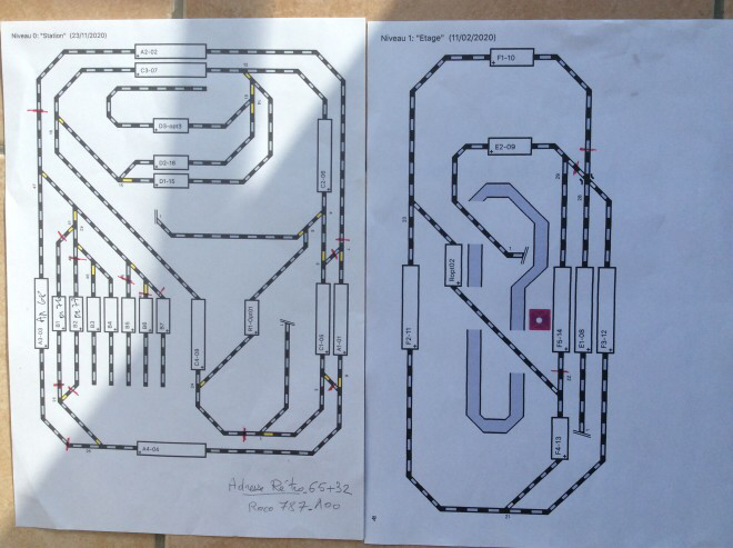

J’avais un problème de désordre dans les détections. J’ai mis en évidence une détection due au aiguillages roco alimentés sur la voie.
J’ai connecté les zones d’aiguillage directement sur la centrale.
Le problème est que lors du passage d’une zone 4088 vers une zone alimentation depuis la centrale , ma Dr5000 se met en sécurité.
Existe t-il des règlages et quelle est la solution pour ce probème.
J’ai 2 zones de retournements , est ce un problème?
Bien cordialement.
Philippe

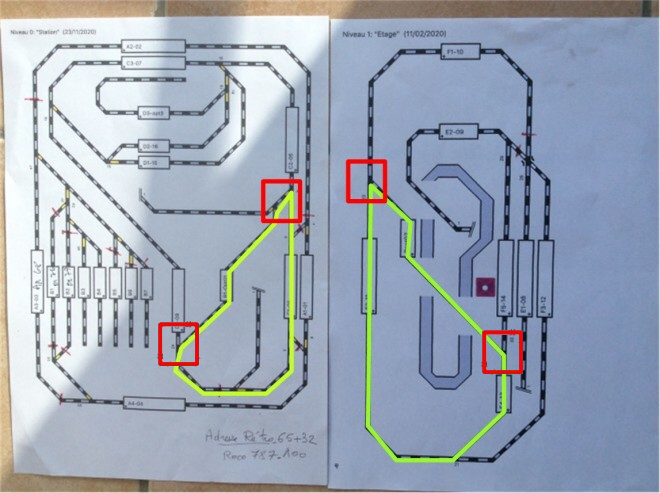

La première chose à faire est de dessiner des couleurs sur chaque fil de rails pour voir les points de connections en court-circuit.

Tu as effectivement deux boucles de retournement :
Il est normal qu'un court-circuit s'y produise. Il faut les traiter par un module de retournement ou un relais piloté selon la position des aiguillages entourés en rouge.
S'il se produit d'autres court-circuits, peux-tu nous préciser l'endroit et les circonstances ?
Si c'est au passage d'un canton rétrosignalé par un DR4088 vers un aiguillage que tu as alimenté directement par la DR5000, quelques pistes :
- n'y a t'il pas permutation rail droit/rail gauche ? essaie de permuter les deux fils.
- je ne connais pas tes aiguillages Roco. Mais s'ils sont Electrofrog, avec le coeur réalimenté, il est normal qu'il y ait un court-circuit si tu le talonnes.
Jean-Claude

En complément de Jean-Claude, en fonction de ton câblage il y a 4 endroits où un court-circuit est possible.
Les cœurs d'aiguillages Roco ne sont pas polarisés de base, mais un fil est prévu pour le faire.

Les boucles de retournement ont été traitées avant de mettre en place les 4088, avec succès. Si les aiguillages permettent la conte aiguille, cela fait une grande boucle. Quel intérêt sur un train miniature d’interdire une contre aiguille.
J’ai trouvé la solution pour mes zone d’aiguillages, je les connecte sur la 4088 et ces zones seront toujours occupées. Il faudra que je dise à RocRail que je m’enfiche mais ça, c’est l’étape après...
Qu’enpensez vous?
Philippe
