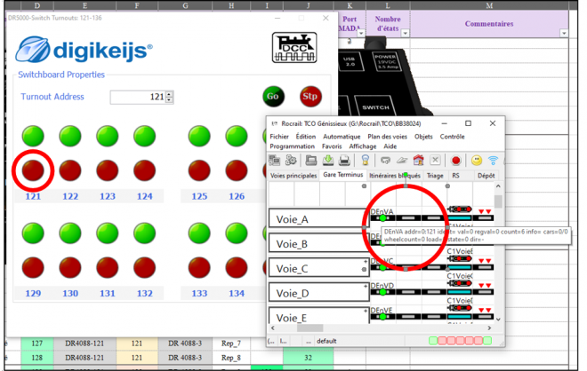

Si ça peut vous aider à comprendre, ci-dessous un exemple concret.
Mon premier module (aiguillage) a pour adresse 25 (j'ai laissé les adresses1 à 24 libres !)
Je viens de programmer un DR4088 (module n° 7) à l'adresse 121 après appui sur le bouton de programmation qui provoque un clignotement rapide de la led.
Pour la programmation il suffit d'appuyer sur le "bouton" virtuel rouge (121) du Switch de la DR5000 et on voit sur le TCO le paramétrage de l'adresse du capteur correspondant à la première entrée du décodeur.
Salutations
Jacques
