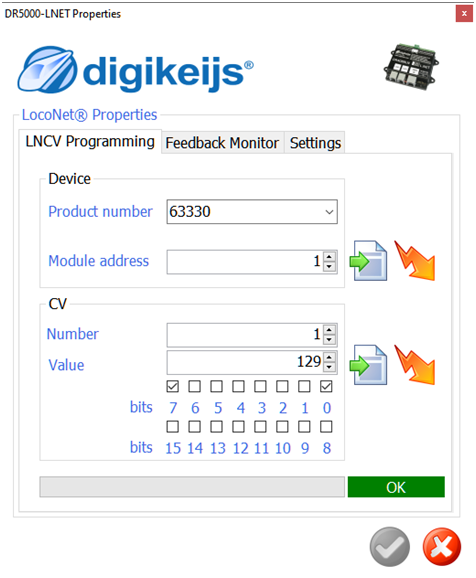

Pythéas a écrit:- 2 Dans le cas d'un DR4088, à quoi sert la fenêtre de commande DR5000-LNET properties puisqu'on ne peut lire ou programmer LNCV?
Il est tout à fait possible de lire et de programmer avec la fenêtre LNCV, c'est comme ça que je configure mes Uhlenbrock 63330, le problème avec le DR4088 c'est que ce n'est pas documenté.

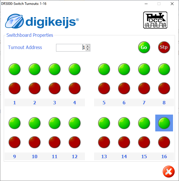

1 - Appuyez sur le bouton de programmation. La LED verte à côté du bouton de programmation commence maintenant à clignoter plus rapidement.
2 - La programmation se fait en envoyant une adresse d'articles magnétiques. Sélectionnez l'adresse de départ du module en basculant une fois l'adresse d'accessoire souhaitée sur l'unité de commande (bouton rouge ou vert). Remarque : Si, par exemple, l'adresse 1 est envoyée, la première adresse de rétro-signalisation sera également 1. Si, par exemple, l'adresse 33 est envoyée, la première adresse de rétro-signalisation sera 33.

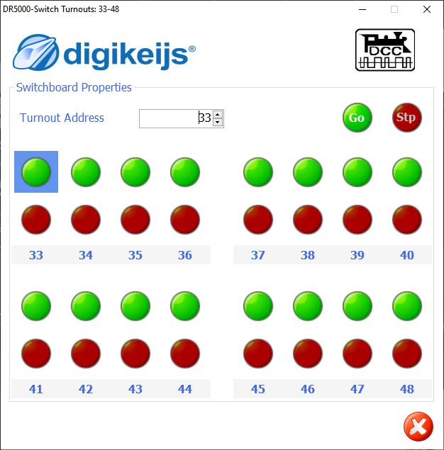

3 - La LED verte commencera à clignoter encore plus rapidement pour indiquer que le nombre total de rétro-signalisation peut maintenant être entré (16 pour un DR4088). Les adresses suivantes de rétro-signalisation sont automatiquement attribuées (34, 35, …)

Pythéas a écrit:A la page 6 de la documentation du module DR4088, il est indiqué ceci:
d'où mon interrogation confirmée par le fait que si je valide,la fenêtre de programmation me retourne systématiquement un time out.
C'est ce qui me dérange un peu chez Digikeijs, s'ils font des produits avec un excellent rapport qualité/prix, ils prennent certaines libertés quant à la mise en œuvre des protocoles.
Il est tout à fait normal que tu ais un timeout puisqu'en fait le paramètre "Module adress" n'est pas l'adresse que tu as mis pour la rétro-signalisation, mais un numéro (LocoNet) qui permet l'identification des différents modules pour le paramétrage. Avec la configuration Digikeijs, on ne sait pas quel est ce numéro.
