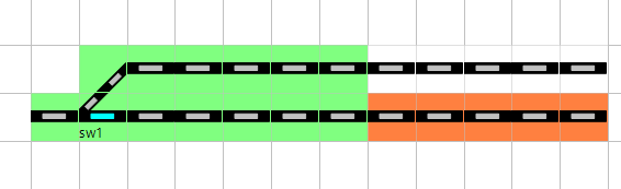

Nous sommes confrontés à un comportement curieux de la rétro-signalisation. Les tests sont réalisés à partir de la DR5000 et sans logiciel dans un premier temps.
La tension sur les deux cantons rétro-signalés vert et orange est de 17 V environ.
Une locomotive arrive de la droite donc en zone orange, L'indication du feedback sur la DR5000 est correcte. Lorsque la locomotive quitte en totalité du canton orange et qu'elle se trouve dans le canton vert, elle s'arrête et la tension tombe à un peu plus d'un volt :!:
Ensuite le message suivant apparait à l'écran
Sur son interface le numéro de centrale (DR5000-D00012598) disparait au profit de "demo" puis réapparait.
Par ailleurs certains moteurs aiguillages sont actionnés. L'adressage semble pourtant correct,
Un pont sur le rail coupé entre la zone verte et la zone orange permet à la locomotive de repartir.
Vers quel type de recherche doit-on s'orienter pour essayer de régler ce problème sans avoir à tout décâbler ?
En vous remerciant par avance pour votre aide

Pas de problème de coeur d'aiguillage ? (sw1)
Est-ce que l'arrivée de la loco dans ce canton pilote des actions ? Y a t'il des équipements spéciaux dans ce canton ? Je pense à un problème entre le - de l'alim (masse de l'USB, du PC, ...) et le pont en H à sa sortie alimentant les voies.

Il n'y a pas de logiciel pour l'instant ; la copie écran est juste pour expliquer le schéma du réseau dans la zone de dysfonctionnement.
