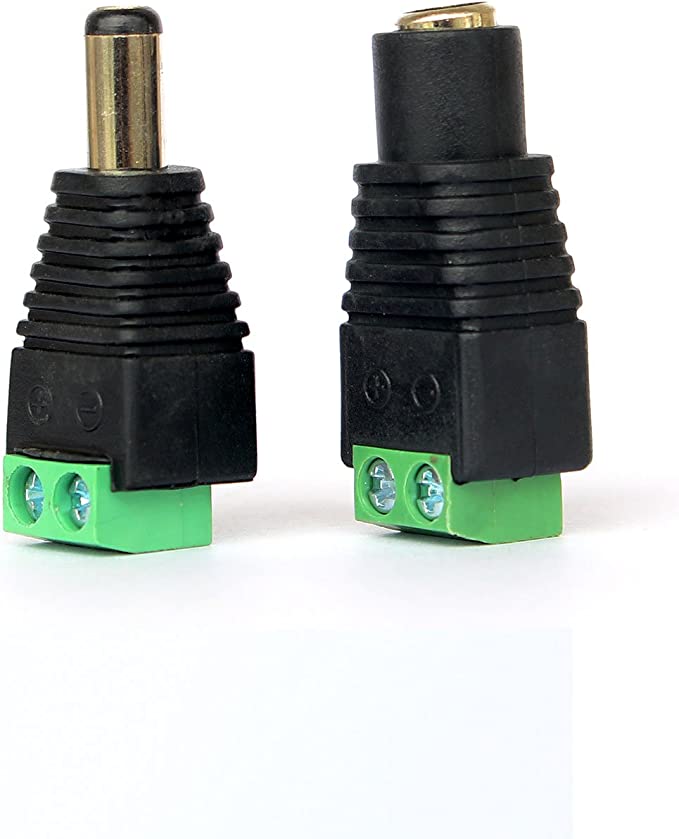

Si cela ne fonctionne toujours pas, vérifie l'alimentation de la DR5000. Tu peux la remplacer par n'importe quelle alim 15V DC (1 A suffit avec une seule loco) ou vérifier la tension en fonctionnement fournie par l'actuelle avec ce genre de connecteurs entre la prise de l'alim et la DR5000 :

Jean-Claude, pouvez-vous m'indiquer le nom de ces connecteurs postés en photos pour controler ou changer l'alimentation de la DR5000 (ou un lien vers lequel je les trouve facilement)?
D'avance, merci et agréable Dimanche à vous tous
