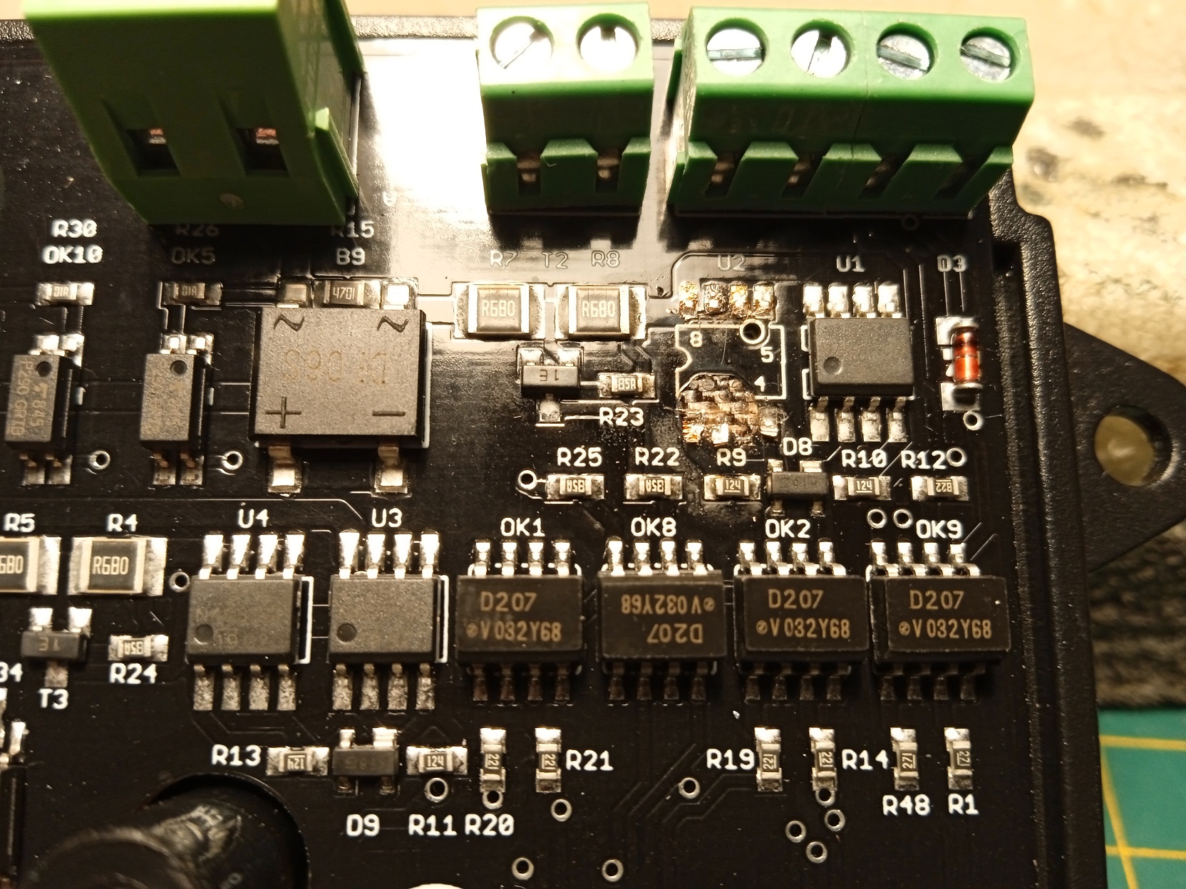

Mais ton problème de loco qui n'avance pas ou broute m'interpelle car je le connais bien paracerque j'en suis victime et cela affectait aussi la voie de "Prog" et là je me suis dis que j'était bon pour une centrale.
Donc en premier lieux j'ai déconnecter le réseau principal de la centrale en ne laissant que la voie de "Prog".
Au miracle cela remarche.
Donc ensuite sur la sortie "Track Output" je branche réseau de test et re miracle, donc ma centrale est bonne(ouf).
Donc je cherche un court-circuit sur mon réseau et là je sent l'odeur caractéristique d'un BBQ de composant, je touche mon module de boucle et viens de trouvé ma source d'ennuis.
Je le dépose et le teste avec ma centrale de "secours" (une vielle ROCO LockMausII) et un bout de rail et je retrouve les mêmes symptômes cités plus hauts.
J'ouvre le DR5013 et vois le fautif.
Donc pour moi,c'est l'un de tes deux DR5013 qui est en défaut sur un transistor Mosfet qui gére la sortie , Chez moi cela a tellement chauffé que la piste à fondue et je n'avais qu'un train sur mon réseau et même pas sur la boucle le composant porte la référence N4031SD.
J'ai viré le module et tout est rentré dans l'ordre.
En attendant de pouvoir le réparer, Je vais réinstaller mon ancien système avec son bon vieux relais et les capteurs de vois qui feront le job le tout assisté par un module à court circuit en cas de défaut.
Donc si tu trouves le fautif et si tu le peux ,retournes le en garantie et bon courage pour la suite.

Pour le câble oui j'ai bien un vrai RJ12 à 6 fils qui permet la synchro des données DCC entre la centrale et le module(exactement comme un booster).
Et pour ce qui est du fonctionnement je l'avais configurer avec les capteurs S0 et S3 pour le sens d'entrer dans la boucle via mes capteurs du réseau et S1 et S2 pour l'inversion de polarité et l'orientation correcte de l'aiguillage.
J'y avais passé un peu de temps mais cela en valait la peine.
Et dimanche catastrophe:
BBQ de transistor mosfet avec plus aucun contrôle sur mes machines.

Le fait de débrancher complètement (Loconet + Track Input) mes 2 DR5013 semble supprimer le problème. En effet, après avoir fait ceci, la locomotive répond du tac au tac à la Multimaus...
Je continuerai les essais en rebranchant, l'une après l'autre, les DR5013, après les avoir ouverte pour verifier si rien n'a brûlé!
