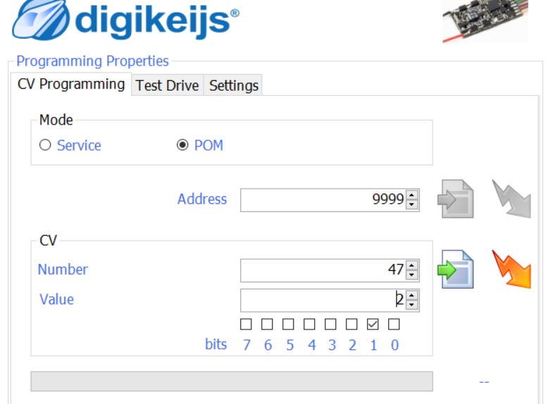

Messagepar jc59
01 Fév 2023, 18:27
1 - Si tu n'as pas la notice de ce DR4018,tu peux la télécharger ICI
Indication NOTICE dans le descriptif à côté de la photo.
2 - Si tu souhaites utiliser le DR4018 pour 8 signaux à 2 feux, il faut utiliser le Preset 2, en écrivant CV47 = 2
La transition se fait avec un effet progressif pour retrouver avec les leds ce que l'on obtenait avec des ampoules à incandescense.
Tu peux le faire en mode POM (notice page 8) :
- Avec une DR5000 et son appli :
Cliquer sur l'éclair.
- Si tu as une Z21 et une Multimauss, la procédure est décrite en page 18.
Doubler les adresses serait une solution si tu commandes ton réseau uniquement avec une multimauss pour "automatiser" des signaux "simplifiés" à deux feux. Sinon, ces signaux peuvent être gérés par des contacts auxiliaires sur les moteurs d'aiguillages.
Dans les réseaux plus élaborés, les signaux sont gérés par le logiciel selon l'ensemble des éléments à prendre en compte pour leur état.
3 - Si tu veux utiliser les deux premières sorties pour un aiguillage, et les autres pour des signaux à deux feux tels qu'on vient de l'évoquer, il faut modifier les paramètres de ces deux premières sorties en supprimant l'effet progressif et en revenant à des impulsions. (tu ne pourras plus utiliser ce doublage d'adresses)
Mettre les CV113 et 114 à la valeur 143 (pour les sorties 1 et 2, pas d'effet progressif et autorisation du réglage de largeur d'impulsion)
Les CV 238 et 239 règlent la largeur des impulsions des sorties 1 et 2 (entre 0 et 255). La valeur de 128 permet de retrouver les largeurs d'impulsions par défaut pour les solénoïdes.
Rem 1 : Le mode POM ne permet que d'écrire les CV. Pour les lire, il faut utiliser la voie de programmation (notice page 9). Mais dans tous les cas, la CV47 ne peut qu'être lue.
Rem 2 : J'avais fait ces essais il y a plusieurs années, en prenant quelques notes, et te livre donc ces infos sous réserve d'essais et de confirmation :)
Rem 3 : Après des configurations telles qu'on vient de l'évoquer, il arrivait parfois de devoir reprogrammer l'adresse du module, tout au moins pour les modèles d'il y a quelques années.
Jean-Claude
