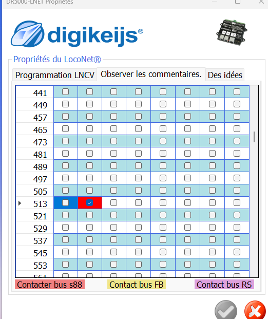

Il y a assez longtemps que je n'ai pas mis le nez dans le moniteur de rétro-signalisation et je rencontre un comportement un peu bizarre ou plutôt inconnu.
Lorsqu'une zone est occupée la case à cocher correspondant à l'adresse de rétro-signalisation associée, est active, donc cochée et sur fond bleu.
De manière à priori non systématique lorsqu'une la loco passe de 513 à 514 (par exemple c'est le cas sur la copie écran ci-dessous), la case à cocher suit le positionnement de la loco mais elle est représentée sur fond rouge.
Est-ce une anomalie au niveau de la configuration de l'adressage et/ou du câblage, ou bien y a t-il eu une évolution dans le micro programme de la centrale ?
En vous remerciant par avance.
Jacques

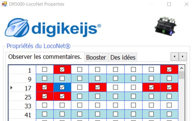

Moi non plus, je n'ai pas observé ce tableau de rétros depuis bien longtemps (je gère mon réseau avec TC).
Mon appli est en version 1.6.2 et j'ai ces deux teintes (bleu et rouge)
Je viens de faire des essais. Les cantons occupés sont cochés. C'est le dernier canton qui a connu un changement d'état (occupé ou libéré) qui apparait en bleu (certainement voulu pour mieux suivre les évolutions lors d'essais)
