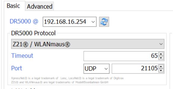

Vérifie si les paramètres LAN de ta DR5000 sont bien :
Protocole : Z21/WLANmaus
Time out : 65
et Port UDP 21105

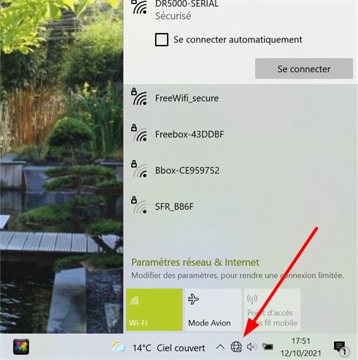

Quand tu actives une recherche WiFi sur ton PC, ne vois tu pas la DR5000 (DR5000-SERIAL) ?

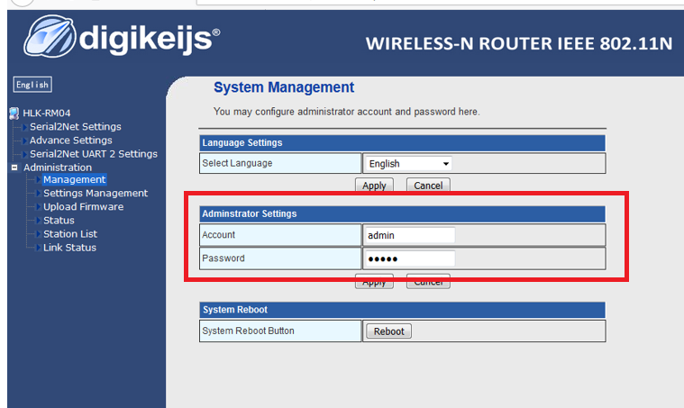

Il me semble que le mot de passe wifi, accessible via le navigateur, n'était pas valide (voir zone indiquée en rouge dans la copie écran ci-dessous).

Je connecte mon PC à la DR5000 en USB et en WiFi, reconnue par celui-ci en DR5000-SERIAL ; éventuellement le mot de passe est demandé (12345678 par défaut) :
Je peux alors choisir les paramètres dans l'onglet Basic du menu LAN :

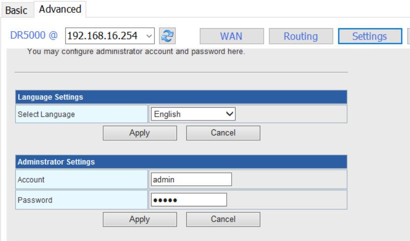

Comme le rappelle Jacques, je dois parfois revalider le mot de passe (admin) dans la section Administrator settings de l'onglet Advanced ; cliquer sur Apply :
