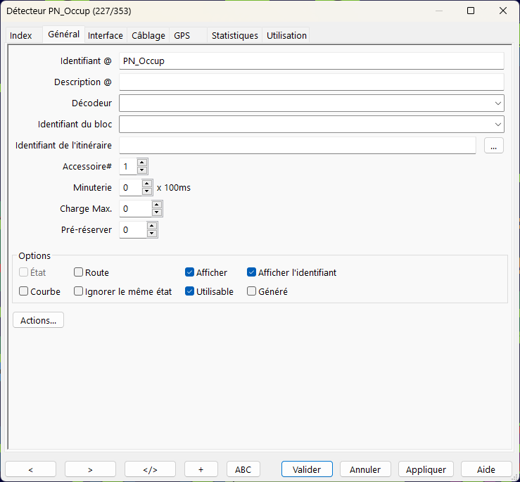

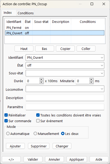

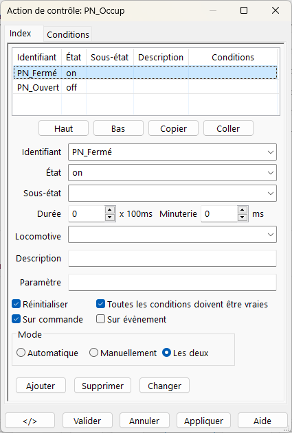

Si tu as une voie unique et que tu es en détection de courant, c'est très simple :
1 - Il faut que ta détection de courant soit faite sur le tronçon de commande du PN.

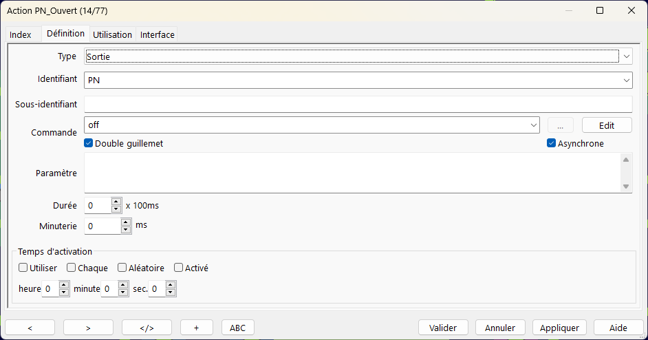

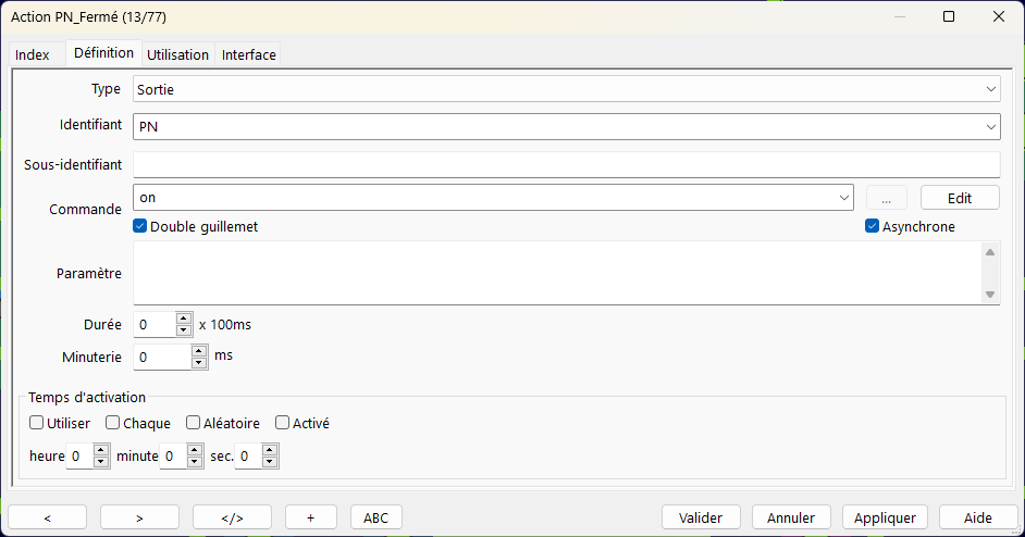

2 - Tu crées deux actions Ouvert / fermé.
3 – Dans les propriétés de la détection de courant, tu paramètres l'activation des actions.
Voili, voilou
Si tu as des détecteurs de passage ou/et une double voie, cela compliquera un peu les choses et il faudra mettre des conditions dans les activations des actions.

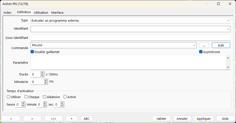

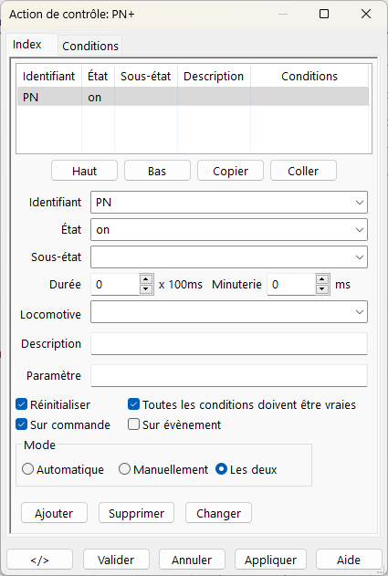

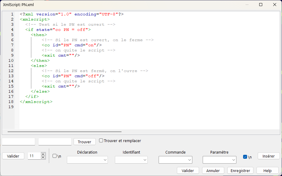

Après réflexion, pour l'utilisation de deux détecteurs le plus simple est d'utiliser un script .xml.
Voici comment faire :
Copier dans ton répertoire RocRail le script PN.xml ci-joint :
PN.xml
(424 Octets) Téléchargé 268 fois

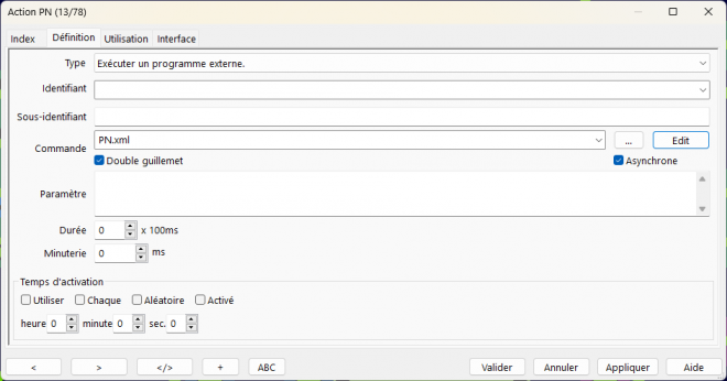

Créer une action PN en choisissant comme type : Exécuter un programme externe, et dans commande mettre PN.xml.
En cliquant sur Edit, tu dois visualiser le script.
Ensuite il suffit d'entrer l'appel de l'action sur chacun des détecteurs.
Jean-Paul

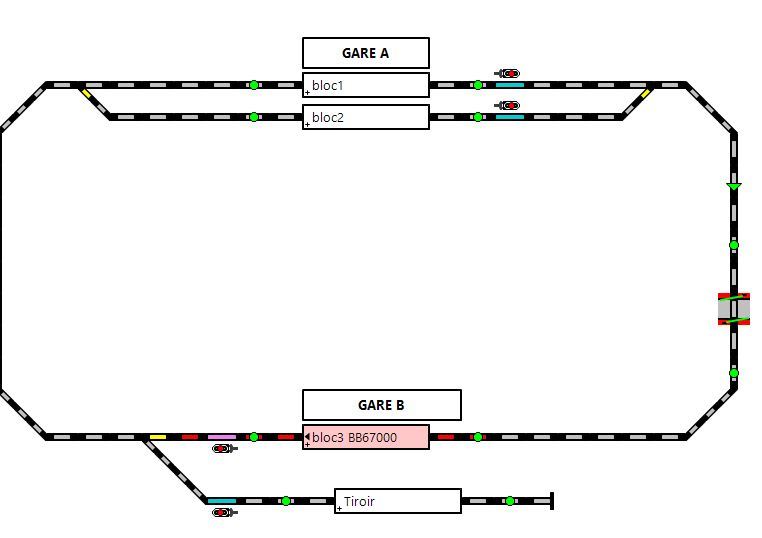

Ci-joint mon réseau de test avec le PN
et les 2 détecteurs

Lorsque je clique sur EDIT le script n'apparait pas en entier : il s'arrête au 4 et après c'est vide !
