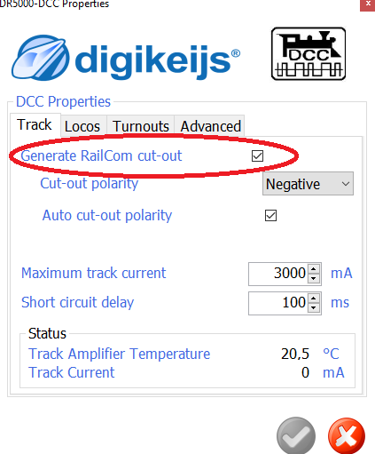

Quant à la centrale c'est bien dans la zone cerclée en rouge sur la photo qu'il faut activer le Railcom ?

Jacques26 a écrit:Quant à la centrale c'est bien dans la zone cerclée en rouge sur la photo qu'il faut activer le Railcom ?
=> Oui ! (d'après la doc)
