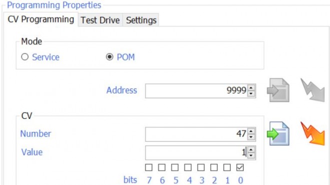

- Pour obtenir l'objectif ci-dessus, on peut partir du Preset 1 (16 sorties On/off indépendantes) en écrivant CV 47 = 1 (je me sers du mode POM à l'adresse 9999)

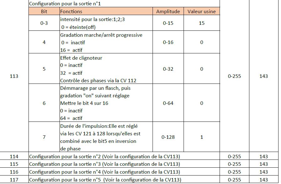

- Pour les sorties 3 et 4, il faut rajouter l'effet clignotant en modifiant les CV 115 et 116 :
Rappelons pour la compréhension qu'un bit de rang n à l'état "1" (ou "haut" ou "actif") a un poids (représente une valeur) de 2n (2 puissance n), et de 0 à l'état "0" (ou "bas") :
La valeur de la CV sera la somme des valeurs de chacun de ces 8 bits.
Pour une luminosité maximale, les bits 0 à 3 sont à 1, donc 1+2+4+8, soit une valeur totale de 15 pour ces 4 bits
Le bit 5 est actif pour le clignotement, et prend la valeur 32
Les CV 115 et 116 prennent donc la valeur de 15 + 32, soit 47

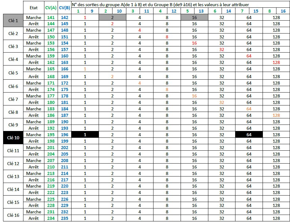

- Pour les sorties 5 à 8, on va utiliser le mapping des sorties selon le tableau suivant :
(le terme "clé x" utilisée dans cette doc du DR4018, correspond en fait à une commande à cette adresse x)
Pour obtenir par une clé la mise sur On de plusieurs sorties, il faut ajouter les valeurs affectées à ces différentes sorties et modifier les CV en vert pour les sorties 1 à 8, et les CV en bleu pour les sorties 9 à 16. Ce qui nous donne pour les états décrits ci-dessus :
Clé 5 Etat A : CV 165 = 0 + 0 + 0 + 0 = 0 (toutes les sorties restent à 0)
Clé 6 Etat B : CV 171 = 16 + 32 = 48
Clé 7 Etat C : CV 177 = 64 + 128 = 192
Clé 8 Etat D : CV 183 = 16 + 32 + 64 + 128 = 240
- Selon le même principe pour les sorties 9 à 12 :
Clé 9 Etat A : CV 190 = 0 + 0 + 0 + 0 = 0 (toutes les sorties restent à 0)
Clé 10 Etat B : CV 196 = 1 + 2 = 3
Clé 11 Etat C : CV 202 = 4 + 8 = 12
Clé 12 Etat D : CV 208 = 1 + 2 + 4 + 8 = 15
- Selon le même principe pour les sorties 13 à 16 :
Clé 13 Etat A : CV 214 = 0 + 0 + 0 + 0 = 0 (toutes les sorties restent à 0)
Clé 14 Etat B : CV 220 = 16 + 32 = 48
Clé 15 Etat C : CV 226 = 64 + 128 = 192
Clé 16 Etat D : CV232 = 16 + 32 + 64 + 128 = 240
Remarque 1 : Pour chaque clé, il y a 4 CV concernées. Je n'ai décrit ici que celle concernée par l'activation des différentes sorties. A priori, lors de mes essais, les 3 autres étaient et sont restées par défaut à zéro.
Si la mise sur "Arrêt" d'une clé ne mettait pas sur Off des sorties, il faudrait écrire la valeur zéro pour ces 3 autres CV.
