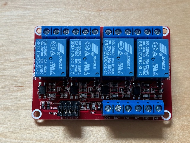

J'ai acheté une carte avec 4 relais 12V CC avec découplage opto et je me trouve confronté à un problème de câblage.
En effet le carte de relais demande une alimentation externe et ensuite il y a une entrée par relais.
Du style : DC+ DC- IN1 IN2 IN3 IN4
Donc je me demande comment câbler ça sur le module DR4018.

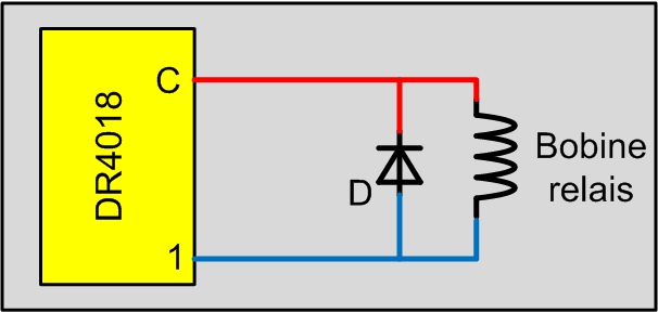

Comment alimentes tu ton DR4018 ? Il devrait pouvoir commander un relais avec une bobine 12 V DC (continu), auquel il faudra ajouter une diode de roue libre.

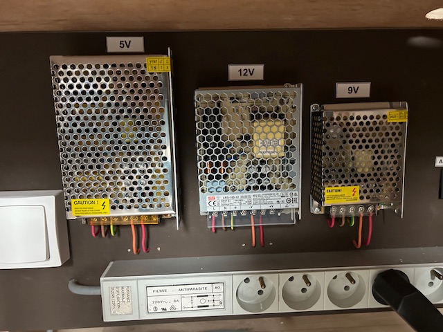

Les modules DR4018 sont alimentés en 12V CC par cette alimentation
Alimentation

Le module 4 relais 12V CC à découplage est celui ci

Comme je le disais ci-dessus, ton DR4018 devrait pouvoir commander un relais classique avec une bobine 12 V DC selon le montage suivant :
La diode D peut être du type 1N4002 ou plus.
Concernant ta platine à 4 relais, tu peux l'alimenter ( bornes DC+ et DC-) par l'alim 12 V DC qui alimente le DR4018.
Tu relies la borne IN1 à la sortie du DR4018 commandant le relais 1, la borne IN2 à la sortie du DR4018 commandant le relais 2 , ...
Les cavaliers (S1 , ...) seront placés sur LOW puisque, à l'état activé, les sorties du DR4018 sont à 0.

Donc le commun de chaque sortie DR4018 n'est pas connecté.
Je te tiens au courant.

DIEGO9452 a écrit:Donc le commun de chaque sortie DR4018 n'est pas connecté.
En fait, il l'est déjà par l'alim commune.
Le point commun C des sorties du DR4018 est relié en interne au plus de son alim.
Donc en utilisant la même alim pour ces deux modules, tu as déjà les mêmes références de potentiels + 12 V et 0 V.
