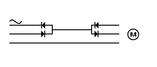

J'ai mis des Conrad avec des aiguilles Peco:
- Si tu veux faire du lent, il est impératif d'enlever le ressort. Le moteur plaque les aiguilles convenablement
- Tu peux un peu essayer de diminuer la tension, cela marche mais jusqu'à un certain point seulement, et ensuite il bloque. Courant haché, je n'en sais rien, je n'ai pas essayé.
- Mes trous sont de 8mm, et il y a une certaine flexibilité dans la tige métallique. Mais descendre à moins rendrait le réglage difficile.

pierre du rail - 61 a écrit:Là aussi, c'est sur leur notice : :siffle: :siffle: :siffle:
Mais dans ces conditions, un courant haché serait peut-être la solution :?:
Conrad préconise du courant alternatif, mais tu as 2 diodes montées en série avec le moteur : l'une dans un sens permet d'envoyer l'alternance positive à travers un inter de fin de course, la deuxième dans l'autre sens envoie l'alternance négative à travers l'autre inter de fin de course. En fait ce dispositif fabrique du courant continu "pulsé" à 50hz dont la tension de crête est la moitié de la tension d'alim (8v en le cul rance, Béru dixit). Ce qui permet de faire tourner le moteur dans les 2 sens, en le commandant avec un simple inverseur unipolaire.
Quant à 1A, j'demande à voir, ou plutôt à mesurer, vu la taille du moteur, j'ai comme un doute...
A suivre, mais pas aujourd'hui, j'ai aut'chose à faire... :yin
Michel.

En effet, Papou, j'avais complètement zappé cette technique, c'est certainement à cause de la grenouille car il était tard, dans ces conditions, un courant de cette forme apporterait-il une solution à la vitesse ?
En alimentant en 8 V je suppose que nous devrions avoir des résultat :?: Je ne suis pas électronicien, donc je suppute. Non OKT, pas d'alusion, s'il te plait :mdr2: :mdr2: :mdr2: :mdr2:
Pour le trou, il serait alors préférable qu'il soit oblong, en le faisant à la défonceuse et une fraise pas des bois de 6mm c'est facile. :idea:

Je viens de monter mes deux premiers moteurs Conrad. En effet, les vis comme il a été dit, sont vraiment m....diques. Elles doivent être prévue pour fixer dans du polystyrène :!:
Le fait que la commande se fasse au travers de deux diodes, il doit être possible de n'alimenter qu'avec deux fils, un pour la commande (avec au départ deux diodes et un pour le retour commun :?:
Il va de soi que la bascule est entre l'alimentation et le début du schéma.
Reste à résoudre le problème de la vitesse.
Cordialement.
