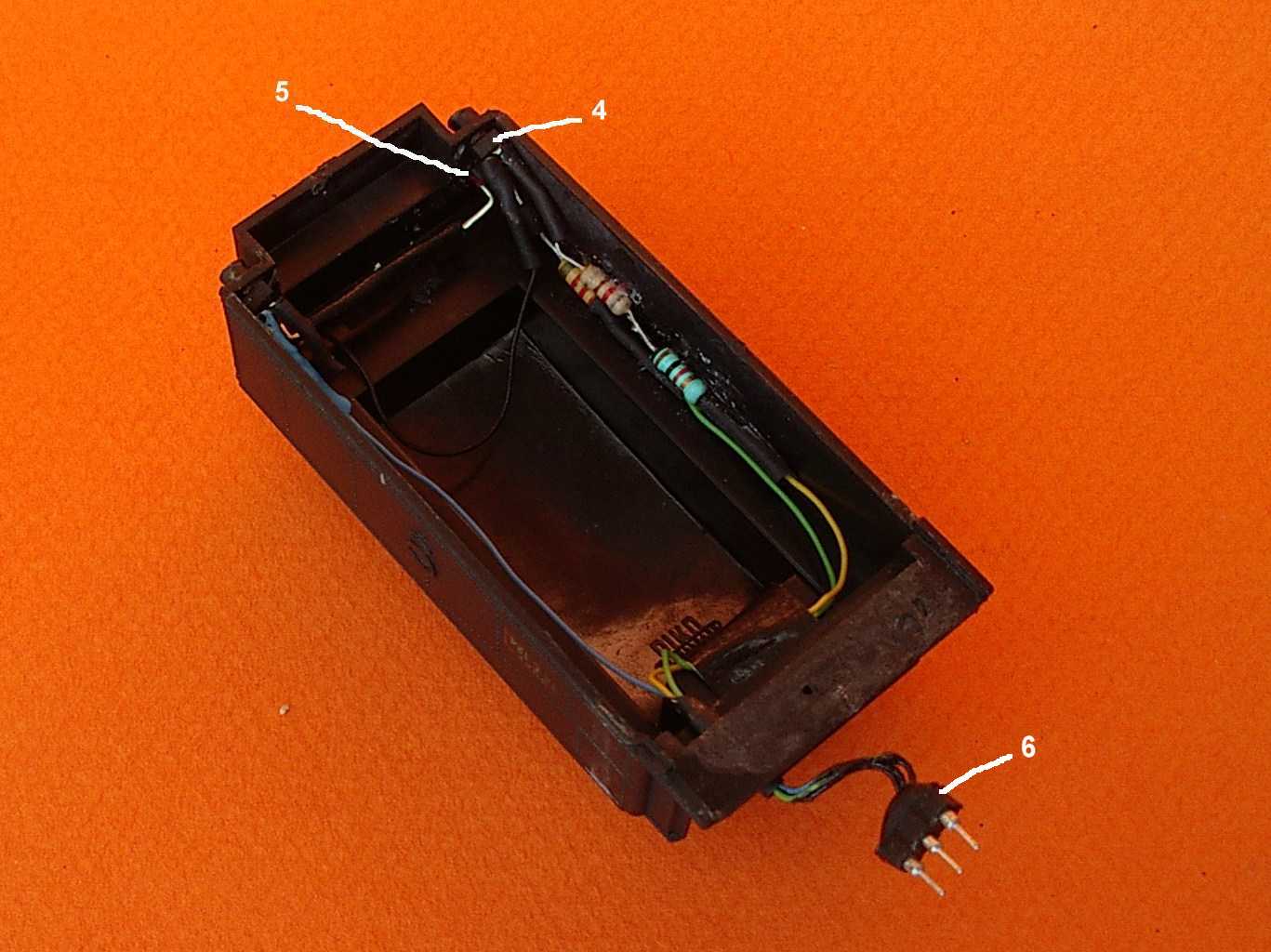

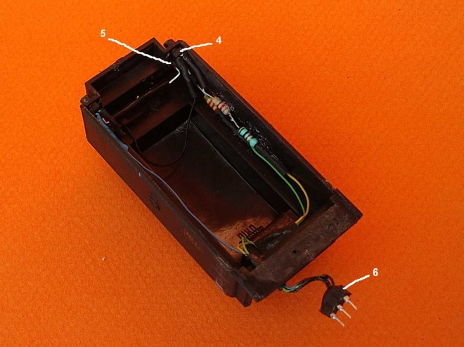

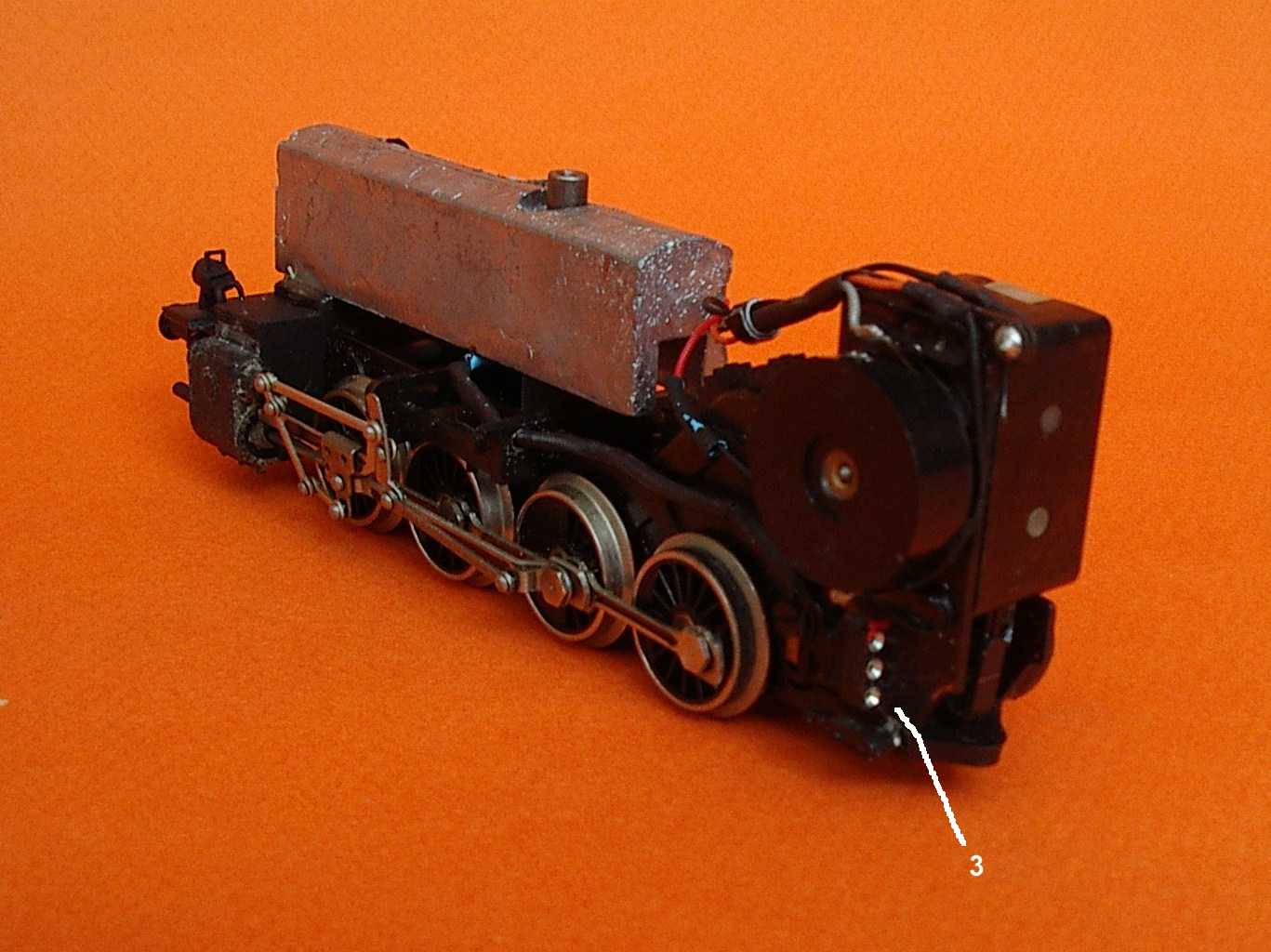

J'ai utilisé de la barrette sécable (http://www.conrad.fr/barrette_tulipe_p_48674_48707_850564_115828) pour connecter l'éclairage AR sur un tender #6, le décodeur étant dans la loco #3 :
Michel.

Diable, j'en sais rien... c'est du fil fin comme celui qu'il y a sur les décodeurs, pour quelques mA, c'est suffisant. L'important, c'est qu'ils soient TRES souples pour pas forcer, surtout dans les courbes.
Michel.
