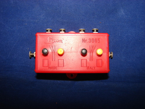

J'ai trouvé ce boîtier réf: 3065 de LIMA dans un lot
Je ne le connais pas et voudrais savoir comment on le branche pour le faire fonctionner ?
merci pour vos réponses.

Les aiguillages Lima sont alimentés par 3 fils (comme d'autres aiguillages). Du transformateur sortent deux fils (tension alternative).
Du transfo:
- Un fil va vers la borne commune aux deux bobines de l'aiguillage;
- L'autre fil va vers la borne commune (droite ou gauche) de ton boîtier;
Du boîtier, tu alimentes les deux fils restants de l'aiguillage.

Merci ! :D
