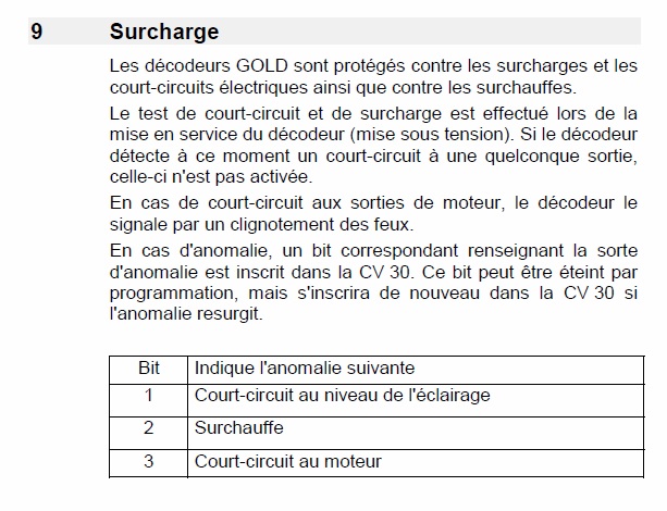

Certain décodeur en court circuit clignote notamment les Lenz

Cela démontre bien que le décodeur n'est pas mort, mais qu'il voit un court-circuit.
