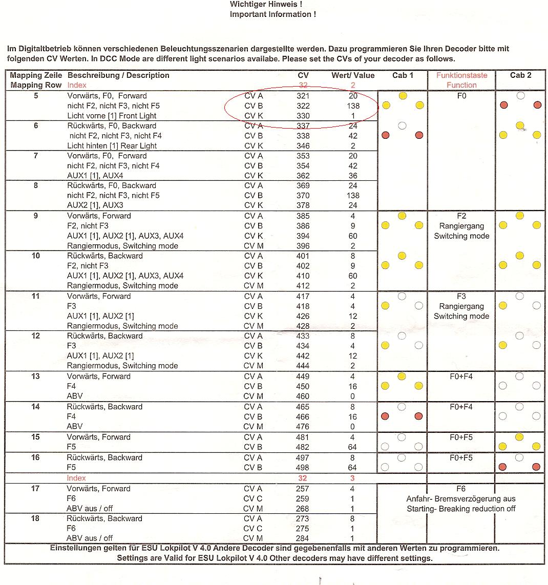

J'en profite avant de me procurer un ESU Lokpilot . Qui peut m'expliquer à quoi correspondent les Mapping Row ? S'agit-il des sorties de fonctions ? Et quelle est la signification des CV A, CV B et CV K telles que décrites dans la notice jointe à la Class 66.
Voir la photocopie jointe

c'est un nouveau concept qui est apparu avec la V4. Chaque décodeur contient une table de 40 lignes de CV pour le contrôle des fonctions.
Chaque ligne comprend 16 CV qui sont numérotées de A à Q.
Dans chaque ligne les CV A à I servent à définir l'état du décodeur qui active cette ligne, cela comprend le fait que la loco soit en marche ou à l'arrêt, en marche avant ou en marche arrière, que les touches de fonctions (de F0 à F28) soient On où OFF, ainsi que l'état des entrées auxiliaires.
Les CV K à N agissent sur les sorties de fonction physiques (feux et aux) et sur les fonctions "logiques" manœuvre et freinage, etc.
Enfin les CV O à Q agissent sur les fonctions sonores.
En résumé chaque ligne permet de définir un effet dont l’exécution est conditionnée à une combinaison des conditions exprimées dans les CV A à I.

Vous êtes et restez le meilleur, voilà qui est très clair
Je n'ai donc aucune chance d'arriver à un résultat correct avec mon pauvre lenz 21 broches.
