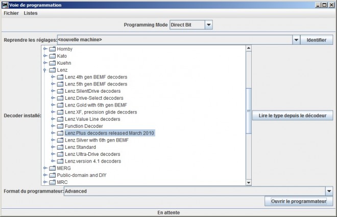

Je viens d'équiper ma 75039 d'un décodeur Silver+ 21 broches. Si d'ordinaire, la programmation est un jeu d'enfant pour moi, j'avoue que sur celle-ci, j'éprouve des difficultés notamment sur le mapping des fanaux.
De plus, la fiche décodeur de JMRI/Programmation DCC, il manque quelques lignes de CV comme le 116 et le 117 qui agit sur le dimmer des sorties C et D.
Une âme charitable pour fournir la programmation idoine?
Merci

Dans DecoderPro, il faut ouvrir le masque "Lenz Plus decoders released March 2010"
Les CV 116 et 117 y sont.

C'est un peu l'anarchie avec ces différentes versions de décodeurs. J'avais lu qu'il fallait choisir le 6th gen BFM où le silver 21 pin est dans la liste.

Oui mais ce n'est pas le "plus". ;)
Les masques des décodeurs sont fait par des bénévoles, il ne faut pas non plus trop leur en demander.
