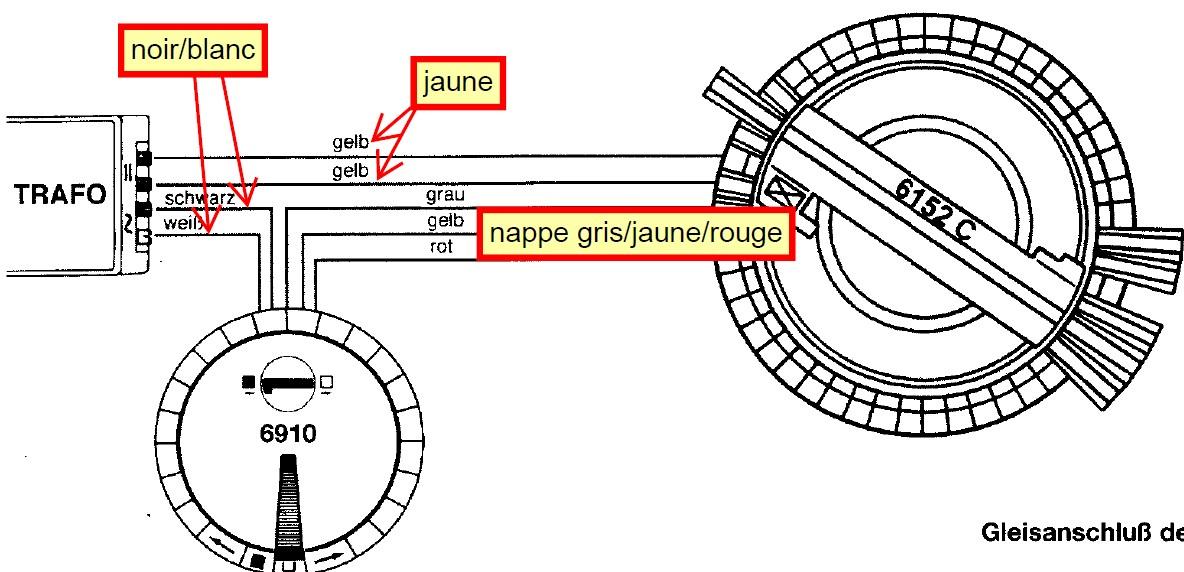

c'est bien sous le pont que j ai une grappe de 5 fils avec des couleurs differente qui sont relier par un domino au poste de commande qui lui meme a deux fils que j ai branche au transfo
mais je voulais savoir c'est lesquels brancher pour avoir du jus sur mais rails du pont (bien sur j'ai pas la notice)

J'ai la version Märklin du pont (C'est le même). Mais les codes couleurs ne sont pas les mêmes. Peux-tu poster une photo du dessous de ton pont?

Voir image de la notice :
les 2 jaune du haut sont à relier au module de retournement bornes "out", les deux bornes "in" du module, à ta centrale digitale.

merci c'est exactement ce que je voulais
merci a tous pour vos réponses .
