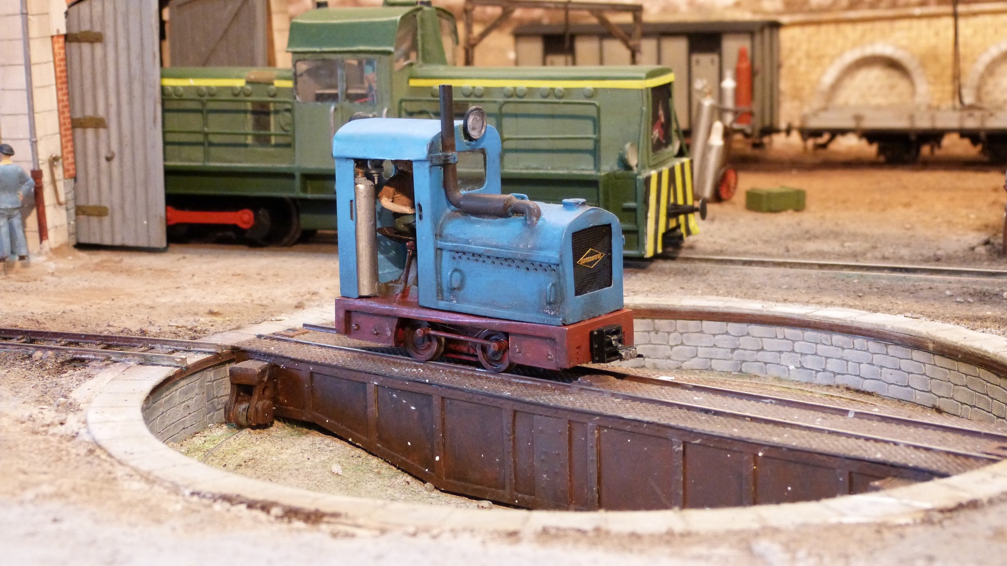

Toutes mes machines On30 sont équipées de décodeurs sonores. Mais j'ai des problèmes avec certaines machines qui ne prennent pas très bien le coiurant, et pour lesquelles une microcoupure se traduit par des hoquets, avec craquement et parfois reprise intégrale de la séquence de démarrage, jusqu'à se planter tous les cm, ce qui donne envie de tout jeter par la fenêtre!!! :mur:
Une de mes pires machines était la Shay Spectrum. Je viens donc de virer son décodeur Soundtraxx (pré-Tsunami) et de le remplacer par un Loksound 4 muni d'un condensateur additionnel.
Le fonctionnement de la machine est maintenant parfait, et il faut vraiment une bonne portion de voie très sale pour qu'elle se plante! :cool:

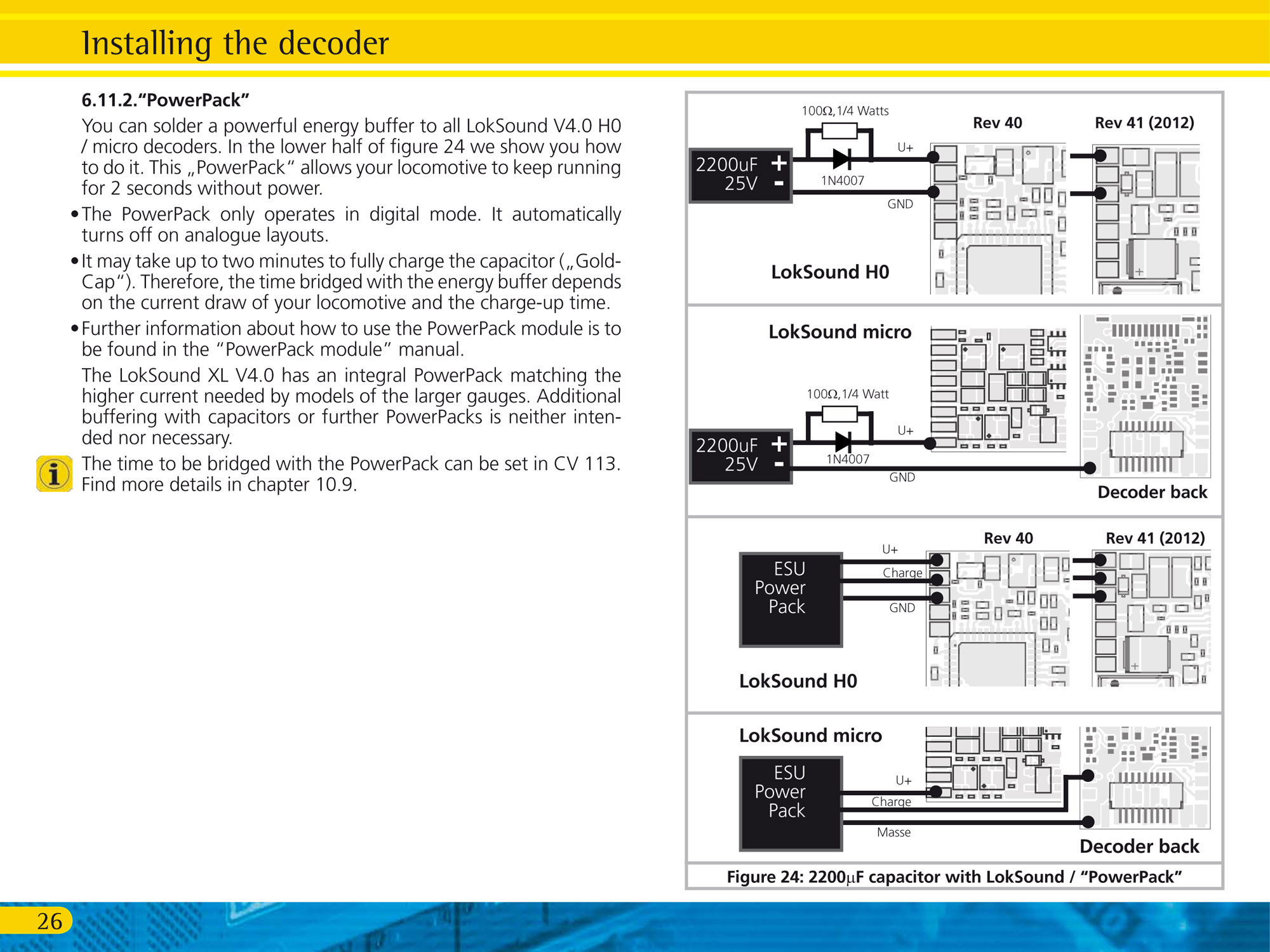

Bonsoir,sujet trés interressant, mon matériels est en Oe,certain locotracteur très court ont des probléme de captage,ma question est ;sur le décodeur ESU V4 ou brancher les condo ,et quels types? petits de préference car peu de place .

Sur le Loksound V4, le schéma de branchement figure dans la notice.
Je l'ai téléchargée en anglais ici :
http://www.esu.eu/en/downloads/instruct ... -decoders/
Et voici la page en question.

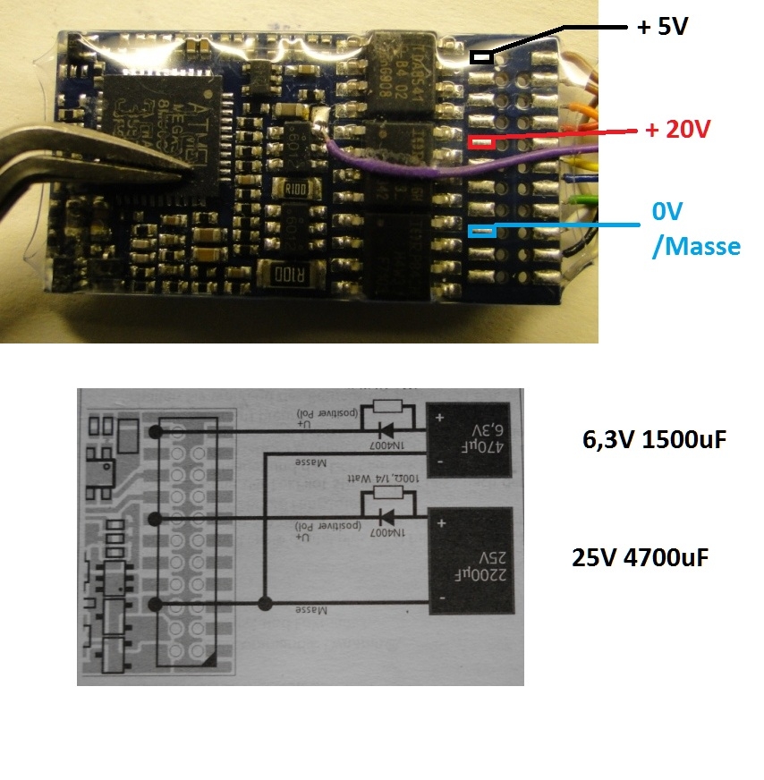

Pour le Loksound V3.5, ce n'était pas prévu, mais un ami a trouvé ce schéma que je n'ai pas encore testé:
C'est un peu plus compliqué car il y a deux tensions d'alimentation.
